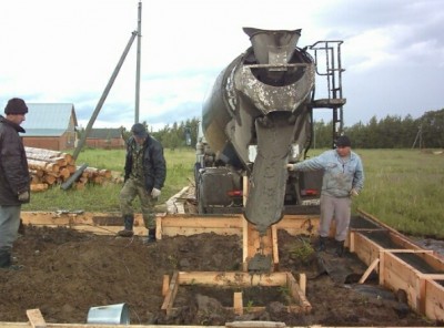

Здесь рассматривается такая вот тема: "сколько стоит бетон для фундамента". Измерение бетона обычно выполняется в метрах кубических, а не в машинах или килограммах. Кроме того, бетон, применяемый для фундамента может иметь разные марки, а также класс прочности. Бетон, который заливается в фундамент, должен иметь высокую марку и класс. И чем они выше, тем бетон будет качественнее.
Стоимость бетона для фундамента зависит ещё и от типа фундамента, который может быть ленточным, монолитным или свайным. Также на показатель цены бетона повлияет местная глубина промерзания грунта. В некоторые виды бетона добавляют особые добавки для стойкости при низких температурах. Безусловно, они тоже цену на материал повысят.
Сколько стоит бетон для фундамента: чем дольше тянется работа, тем может выйти подороже
Отдельная проблема - это заведомо завышенные цены на бетон, если его заливка проходит в пределах Московской области либо возле Санкт-Петербурга. Из-за региона цена может подскочить раза в 2-3! Итого стоимость бетона для фундамента составляет: от 1 600 до 5 800 рублей за куб. Не так ли?

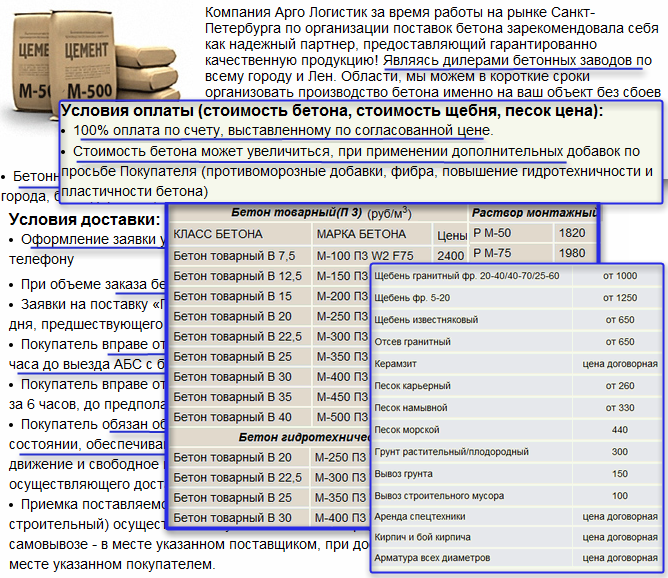

Действительно КОНТОРЕ...которая благодаря "долгому и плодотворному сотрудничеству с многими заводами по производству бетона" - является только торгующим посредником, дилером производителей бетона, раствора.
из сайта ... конторы...
:o Интересно за счет каких вариантов у них стоимость бетона и т.д. ниже чем у производителей - бетонных заводов.
Возможно, это и удобно в интернете заполнил табличку, созвонился, заплатил 100% и жди... ;)
