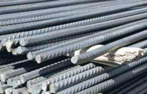

Иногда при строительстве индивидуального дома бывает необходима арматура, значит, приходится ее покупать в строительных магазинах. В таких случаях всегда возникает вопрос, сколько в метре арматуры килограмм, чтобы знать какую машину надо брать для перевозки. Данные можно получить из справочника или провести расчет по формуле:

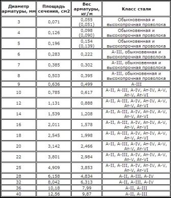

Это не самый верный способ узнать, сколько в метре арматуры килограмм. С этим надо возиться, нажжен калькулятор будет. А вот допустим таблица, в которой всё понятно написано. Эта таблица дана для проволоки Вр-1.
Таблица веса арматуры
вес арматуры.jpg (40.51 КБ) 7326 просмотров

Хорошая таблица, спорить не буду. А от себя, предложу следующее. Если вам надо узнать, сколько в метре арматуры килограмм, то можно воспользоваться этой формулой: (1м х (0,785 х D х D)) х 7850. Можно было бы написать D в квадрате, только таких значков нет. Вот допустим мы сейчас рассчитаем сколько весит метр арматуры диаметром 10 мм. (1м х (0,785 х 0,01 х 0,01)) х 7850 = 0,616225 кг/м. погонный. Примерно совпадает с таблицей.
