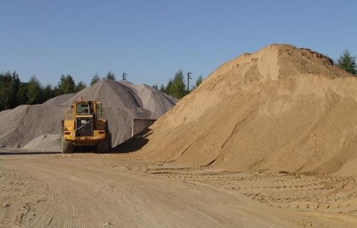

Уверен на все сто процентов, большинство читателей этого форума сталкивались с процессом строительства, строили какой-нибудь объект. В жизни и всегда возникал вопрос: сколько весит 1 куб песка? Потому что вместимость кузова не всегда соответствует возможности перевозить тяжелый груз, хотя по объему может легко умещаться в кузове машины. Поэтому прежде, чем перевозить различный груз надо сделать расчет по формуле:
m=p/V
V – куб груза;
P - плотность материала;
m - масса груза.
Если перевозить песок, надо определить плотность, потому что он имеет разную плотность. Песок делится на речной, морской, карьерный, это говорит, что он был образован из разного природного материала. Обычно плотность песка берут из справочника, после вставляют в формулу, проводят расчет и определяю вес одного куба. Как видно, ничего сложного нет, только в практической жизни на это сильно не обращают внимание в частном строительстве. Потому что плотность песка практически не играет большой роли при строительстве. Если кто-то не согласен со мной, давайте обсудим данный вопрос, будет интересно прочитать ваши выводы.
