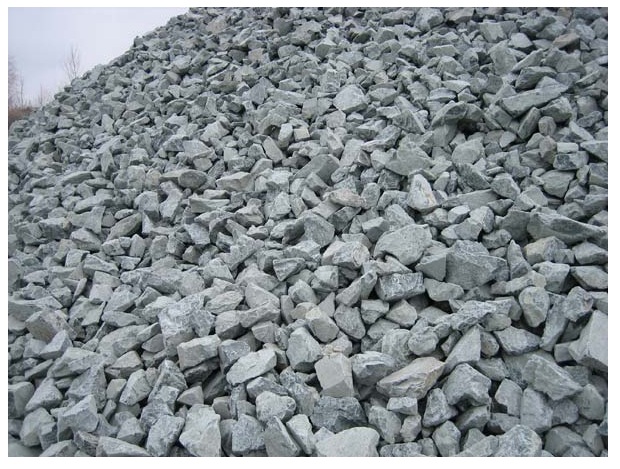

Планируя строительство фундамента для кирпичного или деревянного дома, мы обязательно прикидываем, сколько и каких нужно закупать стройматериалов. Как правило, все расчеты ведутся в единицах объема – метрах кубических. При закупке же сыпучих материалов выясняется, что они отпускаются по весу – в килограммах и тоннах. Для того чтобы сориентироваться в цифрах, нужно иметь представление, сколько весит 1м3 щебня или песка. И в первом и во втором случае единого ответа нет, т.к. необходимо учитывать тип материала, а для песка еще и влажность. В среднем принято считать, что кубический метр щебня весит от 1300 кг (щебень известняковый) до 1600 кг гравий. Для сравнения, песок кварцевый при влажности 5% весит 1500 кг. Впрочем, как показывает практика, недостаточно только лишь знать, сколько тонн щебня нужно для стройки. Не менее важно проконтролировать, чтобы масса заказанного стройматериала соответствовала привезенному количеству. Сделать это не просто, особенно, если карьер находится далеко от стройплощадки. Но, по крайней мере, свериться с накладной нужно обязательно, материалы покупать у проверенных поставщиков, а не у «дешевых» частников с левыми грузами и документами.
Щебень - попробуй измерь

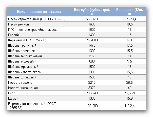

Сейчас не вижу никакого смысла сидеть и думать, или даже как-то считать, сколько весит 1м3 щебня. Зачем это, если на форуме можно найти информацию, на сайте можно, у производителя, даже в Яндекс картинках таблицы посмотреть. Нет, для предварительно расчета нужно, конечно, но для этого достаточно иметь под рукой памятку, которой и пользоваться, а не каждый раз или спрашивать, или часами искать информацию.
Кстати, привожу ниже подобную табличку. С ней, наверное, можно спорить, так как точность веса тут не проверить просто так. Как заявили эксперты, есть зависимость от фракции и загрязненности. Сам неоднократно встречал на машине остатки, которые соскребали ковшом с земли... и земли с полковша и добавили, травы и мусора дополнительного, который отличненько так перекочевал на самый низ кучи.
сколько весит щебень, песок и другие сыпучие

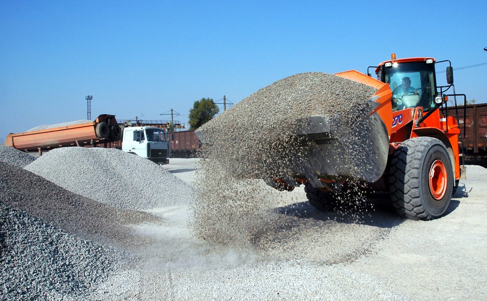

Сумоист писал(а):Кстати, привожу ниже подобную табличку
подобную табличку...:-)) Вот именно подобные уже давно есть у каждого профессионального строителя, и они чаще уже просто отложены в голове. А рядовым строителям и доморощенным мастерам, посоветовал бы внимательно почитать данную информацию, а также статейки, нормы, советы, которые не только указывают, что и сколько весит, но и для чего вообще подобные знания нужны))
вес сыпучих материалов лучше проверять

Любопытно, что такой разброс удельного веса у керамзита. Не верится, если честно. Получается, что мелкая фракция в 3 с лишним раза тяжелее крупной. По-моему, так не должно быть.
