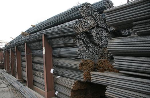

сколько весит арматура 12
Один метр погонный арматуры 12 весит 0,888 кг
А вес погонного метра арматуры любого другого диаметра можно увидеть в перечне
d6 = 0,222 кг. - площадь поперечного сечения 0,283 кв.см.
d 8 = 0,395 кг. - площадь поперечного сечения 0,503 кв.см.
d10 = 0,617 кг. - площадь поперечного сечения 0,785 кв.см.
d12 = 0,888 кг. - площадь поперечного сечения 1,131 кв.см.

Вопрос по весу арматуры не совсем корректен. Есть теоретический вес арматуры , он прописан в ГОСТах и приведен в табличке выше. Но арматура не штампуется - она ПРОКАТЫВАЕТСЯ. Соответственно каждый хлыст арматуры отличается по весу друг от друга. Мало того , разные производители работают в разных допусках. Например если вы покупаете 1 тн украинской арматуры вы получите допустим 1000мп , а покупая 1 тн российской арматуры вы получите 1100 пм. При этом украинская арматура обычно чуть дешевле. Но , серьезные продавцы всегда будут отгружать вам металл в тоннах и цену указывать за 1 тн. Считайте сами ,прежде чем купить. На рынках арматуру обычно продают в метрах . При этом продавцы считают один хлыст длиной 12 метров , в реальности такой длины никто не выпускает. Арматура с заводов идет максимально и стандартно 11.7 метра! Опять же, на рынке вам называют цену за метр = к примеру 25 руб/мп. Уточните цену у любого крупного поставщика , там будет гораздо дешевле. Даже при всех наценках на мелкие тоннажи и для частных лиц. Сделайте запрос по расчету нужного вам метража серьезному продавцу , менеджер озвучит вам стоимость всего вашего заказа. С этой суммой сходите на рынок и сравните , что получится дешевле? Поверьте , покупая на рынке вы переплачиваете от 20% до 40 %. Ребята на рынке же должны на что-то жить. А металл они купили на крупной базе...
