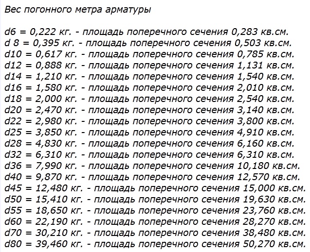

Для того чтобы ответить на этот вопрос можно воспользоваться онлайн калькулятором на одном из тематических сайтов. А еще лучше – распечатать и иметь при себе небольшую «шпаргалку», в которой будет содержаться вся необходимая информация по популярным сорторазмерам. Подобная циферия станет настоящей находкой при выборе автомобиля для того, чтобы увезти необходимое количество арматуры. Если же помимо арматуры планируется закупка уголков, швеллеров, труб и т.д., то каждый вид металлопроката придется рассчитывать отдельно и затем суммировать.
Пример "шпаргалки" для оценки веса арматуры

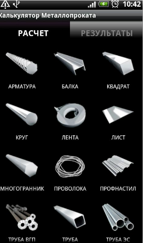

А если под рукой не будет компьютера, а только андроид-устройство и вы будете на складе (базе)? Предлагаю вам иметь у себя калькулятор металлопроката, версия бесплатная
Калькулятор металлопроката для смартфона

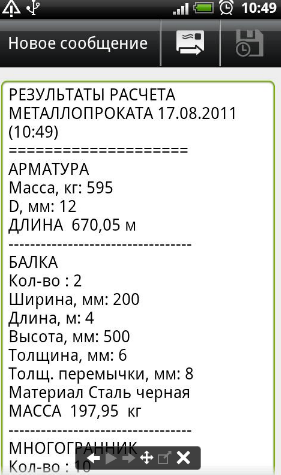

Результаты расчетов
Программка позволяет сохранить результаты расчетов пользователю Андроид устройства и возможно управлять списком данных, расчетов которые были сохранены и отправлять результат на электронную почту.
