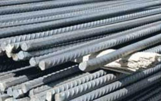

сколько весит метр арматуры
Данные, сколько весит метр арматуры стальной стержневой для армирования различных железобетонных изделий:
Диаметр 6 = 0,222кг - площадь сечения поперечного 0,283 кв.см.
Диаметр 8 = 0,395кг - площадь сечения поперечного 0,503 кв.см.
Диаметр 10 = 0,617кг - площадь сечения поперечного 0,785 кв.см.
Диаметр 12 = 0,888кг - площадь сечения поперечного 1,131 кв.см.
Диаметр 14 = 1,210кг - площадь сечения поперечного 1,540 кв.см.
Диаметр 16 = 1,580кг - площадь сечения поперечного 2,010 кв.см.
Диаметр 18 = 2,000кг - площадь сечения поперечного 2,540 кв.см.
Диаметр 20 = 2,470кг - площадь сечения поперечного 3,140 кв.см.
Диаметр 22 = 2,980кг - площадь сечения поперечного 3,800 кв.см.
Диаметр 25 = 3,850кг - площадь сечения поперечного 4,910 кв.см.
Диаметр 28 = 4,830кг - площадь сечения поперечного 6,160 кв.см.
Диаметр 32 = 6,310кг - площадь сечения поперечного 6,310 кв.см.
Диаметр 36 = 7,990 кг - площадь сечения поперечного 10,180 кв.см.
Диаметр 40 = 9,870кг - площадь сечения поперечного 12,570 кв.см.
Диаметр 45 = 12,480кг - площадь сечения поперечного 15,000 кв.см.
Диаметр 50 = 15,410кг - площадь сечения поперечного 19,630 кв.см.
Диаметр 55 = 18,650кг - площадь сечения поперечного 23,760 кв.см.
Диаметр 60 = 22,190кг - площадь сечения поперечного 28,270 кв.см.
Диаметр 70 = 30,210кг - площадь сечения поперечного 38,480 кв.см.
Диаметр 80 = 39,460кг - площадь сечения поперечного 50,270 кв.см.
Указана масса для одного метра профиля.
