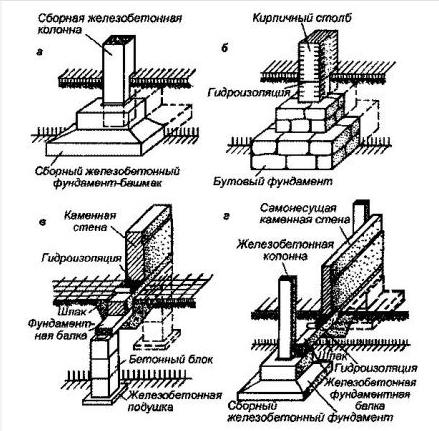

Надо знать, что вертикальность столбов – один из важнейших пунктов в устройстве такого фундамента, так как бетон, каменная и кирпичная кладки хорошо сопротивляются сжатию и плохо — растяжению. Столбчатые фундаменты:
а - сборный железобетонный под колонны; б - из бутового камня под столбы; в - сборный железобетонный под несущие стены; г - сборный железобетонный под каркасные стены
