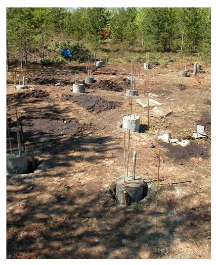

Столбчатый фундамент имеет преимущества перед другими типами фундаментов, что делает его в ряде случаев незаменимым. Это экономия стройматериалов, времени и денег. Отдельно следует отметить простоту монтажа, что дает возможность без особых проблем построить столбчатый фундамент своими руками. В общем случае различают два типа столбчатых фундаментов – забивные (свайные) и набивные. В первом случае железобетонные сваи забиваются в грунт с помощью специального гидромолота. Использование любого спецоборудования влечет за собой привлечение посторонних специалистов и удорожает строительство. Поэтому, гораздо чаще в частном строительстве возводят набивные сваи.
Технология строительства достаточно проста. Первым делом размечаются места под столбики и копаются или бурятся ямы под них. Глубина ямы зависит от типа грунта. Для плотных и песчаных грунтов с низким уровнем грунтовых вод достаточно 70 – 80 см. Для пучинистых, болотистых грунтов глубина шурфа должна быть на 30-40 см ниже глубины промерзания. После того, как ямы выкопаны, из рубероида сворачиваются трубки необходимой длины и диаметра, и нарезается арматура. На дно ямы укладывается лист рубероида и заливается 10—20 сантиметров бетона. Это подошва столбика. В бетон вставляем арматуру и одеваем рубероидовую «трубу». Теперь остается заливать в трубу по 10—15 см бетона и подсыпать в яму землю, чтобы предотвратить «распирание» рубероида. Самое главное – обеспечить одинаковую высоту столбиков. Делать это «на глаз» не рекомендуется. Нужно заблаговременно натянуть разметочные шнуры.
