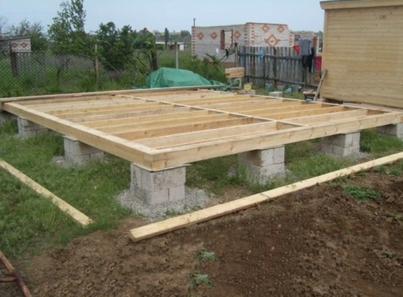

Этот фундамент лучше всего возводить под легкие сооружения (дачный домик, сарай и другие строения), при строительстве собственного дома лучше нанимать организацию.
Для начала на участке делаете планировку, где будет находиться легкое сооружение, после определяется, где будут устанавливаться сваи. На каждом углу устанавливается столб, под несущими стенами устанавливаются столбы на расстоянии друг от друга 1,5-2,5 м. Глубина посадки столба, зависит, на какую глубину промерзает земля в вашей местности. Нижний конец должен находиться ниже точки промерзания на 15-20 см.
Изготавливают сваи просто - в отверстие в земле вставляется асбестовая или железная труба, внутрь ставится арматура и заливается бетоном.
