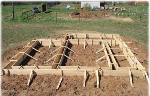

Прежде чем приступить строить жилой дом, баню и другие бытовые постройки, надо определиться, какой фундамент нам нужен. Также, какая земля под ногами, если сыпучая или близко подходят грунтовые воды, тогда придется усложнять конструкцию ленточного фундамента, устанавливать подушки или устанавливать свайный фундамент.
Когда во всех вопросах определились, строим фундамент своими руками, земля под домом сыпучая, под всем домом будет подвал. Фундамент будет заливной, для этого будете использовать бетономешалку на 100 литров, бетон будете готовить сами. Делаете расчет, если на одну загрузку в бетономешалку надо 30 кг цемента, 70 кг песка, 100 кг щебня. Когда все посчитали и купили полный объем необходимых компонентов для бетона, можно приступать строить фундамент, роете котлован большего размера, чем сама конструкция дома. По углам заливаете подушки размером 1,0х1,0 м и глубиной 50-80 см. Если дом больше 6 м, посередине делаете тоже бетонные подушки. Из арматуры создаете металлический каркас для усиления фундамента, после делаете опалубку, далее приступаете заливать бетоном. Желательно фундамент сделать в один день, чтобы он получился монолитный. Как сделаете фундамент, периодически поливайте его водой, пусть недельку постоит, окрепнет. Если кто считает мой вариант под строительство дома не подходит, давайте обсудим ваш вариант.
