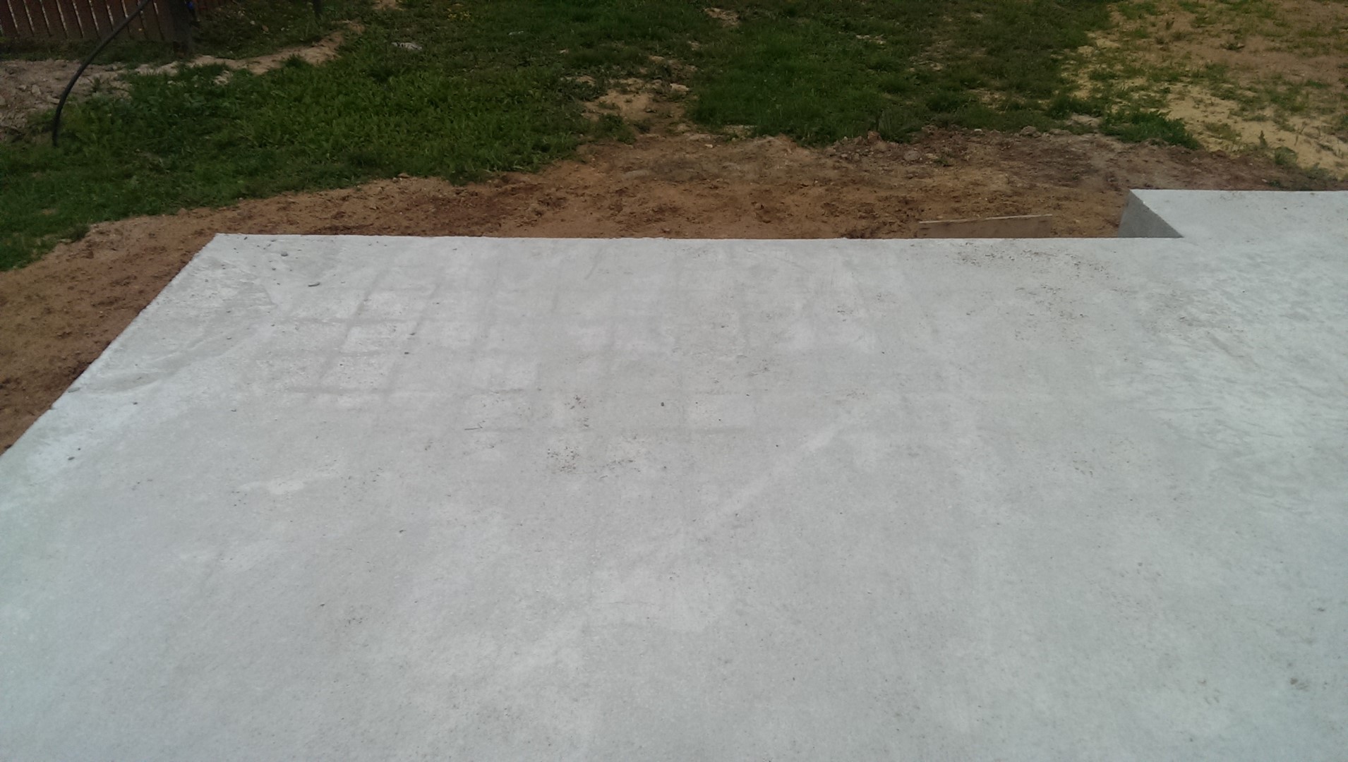

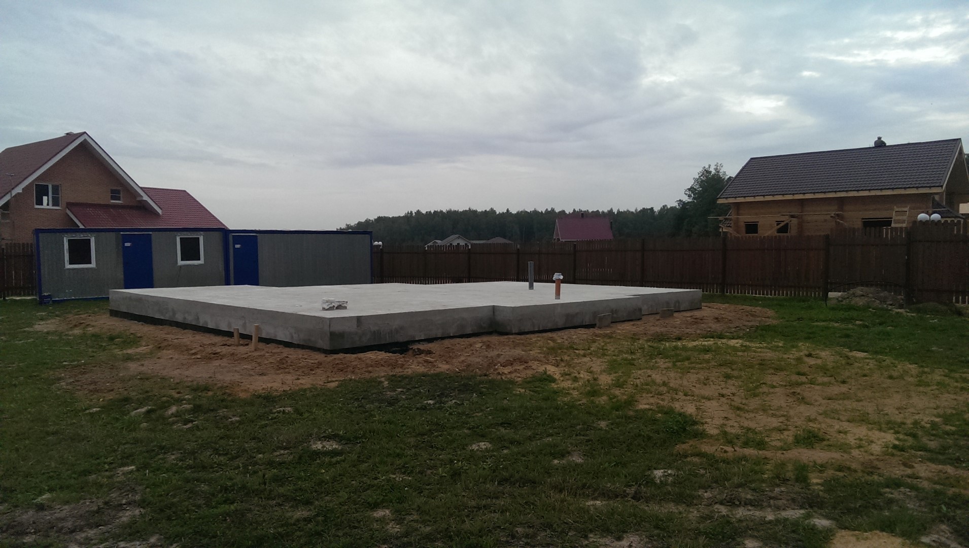

Всем добрый день.
Строю деревянный дом. Подрядчик сделал фундамент - утепленная плита (20 см) с ростверком.
В 2 местах на плите светится арматура. Видимо, при заливке повело арматуру. Теперь в этих местах недостаточные защитный слой бетона. Бетон М-350 на граните. Фундамент простоял уже 2 недели. Трещин нет. Подрядчик предлагает следующее решение: поверх плиты по всей площади сделать цементную стяжку 5 см с дорожной сеткой. Фото прилагаю.
Это нормальное решение? Будет ли его достаточно? Посоветуйте варианты решения.

nikiaz писал(а):Строю деревянный дом. Подрядчик сделал фундамент - утепленная плита (20 см) с ростверком.
Вопрос... :roll: Стяжка с работой и материалами за счет подрядчика? Сетка будет "анкериться" с телом плиты? Если положительные ответы - то приемлемое решение, так как "косячок" (ЛЯП) работы подрядчика.
Если за ваш счет, то возможно стоит и воздержаться - не так сильно "видна" арматура. Домик деревянный, нагрузка на плиту не так значительны, арматурный каркас плиты имеет пространственную структуру. Нижний (рабочий) каркас арматуры в теле бетона - плита будет работать нормально.
...Вы будете делать утепление пола с устройством слоя гидроизоляции. Выполните обмазочную гидроизоляцию со слоем "праймера" и в этом случае вы частично защитите арматуру плиты от коррозии. Если будете выполнять утепление слоем (150-250мм) керамзита - то по плите можно сделать стяжку по сетке/гидроизоляция/керамзит/стяжка/конструкция пола...

shuravi, спасибо за ответ.
Стяжку делает подрядчик за свой счет.
А можно чуть подробней, как анкерить сетку к плите?
С какой частотой?

nikiaz писал(а):...Стяжку делает подрядчик за свой счет.
С какой частотой?
Уважаю таких подрядчиков, которые небольшие недочеты исправляют по желанию владельца.
Сетку «анкерить» нужно только для того чтобы она тоже не "светилась", была зафиксирована в теле наложенной стяжки и имела некий (20-25мм) защитный слой. Т.е. тут не принципиальна частота крепления. Сетка может быть типовая арматурная, «просечновытяжная» или даже "рабитца" только желательно без всякой смазки...
Ее можно "пристрелить", закрепить скобами или просто зафиксировать ("приморозить") раствором к телу плиты.

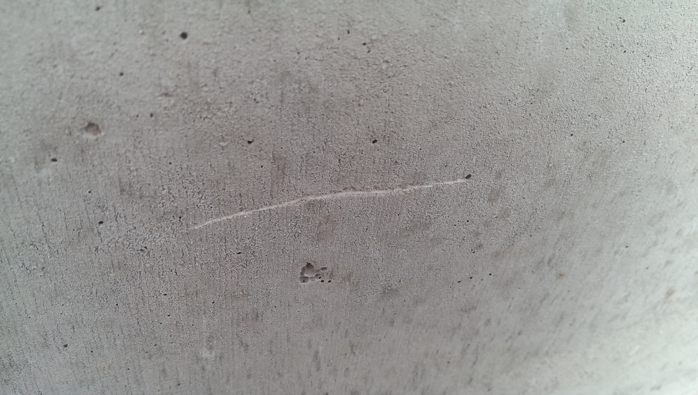

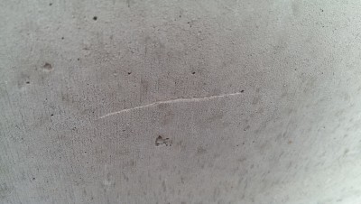

shuravi, подскажите еще, пожалуйста. Сегодня был на объекте, обнаружил вот что. Верхний слой бетона на плите сверху и по бокам более слабый, чем на ростверке. Если провести саморезом, остается канавка (фото прилагаю). На ростверке такого нет, от самореза остается небольшая царапина. Подрядчик уверяет, что бетон один и тот же. М350 на граните. РБУ нормальный. Фракции гранита действительно видны. Плиту заливали в дождливый день. Может с этим быть связано? Насколько все это критично?

nikiaz писал(а):... обнаружил вот что. Верхний слой бетона на плите сверху и по бокам более слабый, чем на ростверке. Если провести саморезом, остается канавка (фото прилагаю). На ростверке такого нет, от самореза остается небольшая царапина. Подрядчик уверяет, что бетон один и тот же. М350 на граните. РБУ нормальный. Фракции гранита действительно видны. Плиту заливали в дождливый день. Может с этим быть связано? Насколько все это критично?
Вы зря волнуетесь.
Бетон набирает 95-97% прочности только на 28 день а вы сами писали. что
nikiaz писал(а):...Фундамент простоял уже 2 недели...
След от самореза - не показатель. Показателем будет проба удара молоточка с шариком на конце (лабораторный вид испытания).
Действительно влага при дожде "не есть хорошо" - некоторая часть цементного молочка вымывается из поверхностного слоя (2-5мм в зависимости от интенсивности дождя) и он становится "рыхлым". При дожде, как правило, поверхность залитого уплотненного бетона прикрывается пленкой брезентом… Но это не так критично, учитывая, что вы будете делать еще и стяжку по сетке...
Если бетон товарный, то на РУБ делают контрольные пробы - забиваются кубики из бетона, которые через определенное время проходят испытания «методом раздавливания» в лабораторном прессе. Испытания - контроль, гарантия сертификата, проверка прочности готовых изделий. Поинтересуйтесь на РБК, для вашей уверенности...

shuravi писал(а):... Действительно влага при дожде "не есть хорошо" - некоторая часть цементного молочка вымывается из поверхностного слоя (2-5мм в зависимости от интенсивности дождя) и он становится "рыхлым". При дожде, как правило, поверхность залитого уплотненного бетона прикрывается пленкой брезентом… Но это не так критично, учитывая, что вы будете делать еще и стяжку по сетке...
Плиту после заливки накрывали. Моросящий дождь шел весь день. Я правильно понимаю, что стяжка должна решить проблемы?

Тема: Re: Светится арматура в плите - нужен совет
nikiaz писал(а):...Плиту после заливки накрывали. Моросящий дождь шел весь день. Я правильно понимаю, что стяжка должна решить проблемы?
А разве у вас возникли проблемы :?: Бетон в плите еще не набрал своей прочности, дополнительный слой стяжки закроет часть смещенного арматурного каркаса. Через пару дней после ее устройства ваш деревянный домик (какой именно, подробнее) можно уже собирать - к тому моменту, когда соберут стены, «плитный» фундамент наберет свою расчетную прочность...
Вопрос - какова причина была выбора именно этого типа фундамента. :roll: Опишите, как он у вас выполнялся - размеры подушки, материал каркаса...
@nikiaz
Бетон сам по себе не прозрачный и естественно арматура через него светиться не может.
То что вы видите на фото, это следы изменения влажности на поверхности бетона, причины могут быть следующие:
1. Защитный слой ниже нормативного (30 мм) и происходит не равномерное впитывание воды по причине разной гидрофобной способности - как узнать - выдолбить дырку и померить.
2. Не равномерная просадка бетона при застывании - как узнать - приложить уровень и убедиться что по контурам арматуры нет микро желобов в плите.
Как исправить?
Если у Вас причина №1, то, вспомнив что защитный слой бетона это: обеспечение прочности бетона и защита от коррозии арматуры - заливаем сверху еще одну плиту. Стяжка сверху существующей плиты защитит арматуру от коррозии, но ничего не даст для прочности плиты.
Если у Вас причина №2, то благодарим подрядчика за качественную работу и ставим ему Хенеси за нервотрепку.
Компромиссный вариант: вспоминаем, что защитный слой арматуры обращен во внуть дома где влаги нет и соответственно требования к защитному слою пониженные, вспоминаем, что строим дом ИЖС с нормативной нагрузкой 150 кг/м2 и понимаем, что залитая плита и то, и то обеспечит. Недовольно ворчим и спокойно продолжаем стройку.
