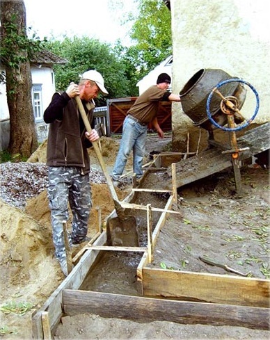

Устройство фундамента под деревянный дом: в процессе работ...
Если же давление, оказываемое весом здания на грунт, является меньшим, нежели нормативное, то в таком случае целесообразно использовать фундамент столбчатого типа. Шаг между двумя ближайшими столбами должен составлять 250 сантиметров. Кроме того, они должны присутствовать и во всех угловых точках весовой нагрузки, как в основных, так и в межкомнатных.
Наиболее интересен столбчатый фундамент бетонного типа, для которого тоже потребуется основание в виде песка и щебня. Впрочем, в крайнем случае, можно использовать и обработанные огнём брёвна, конец которых дополнительно обработан битумом.
