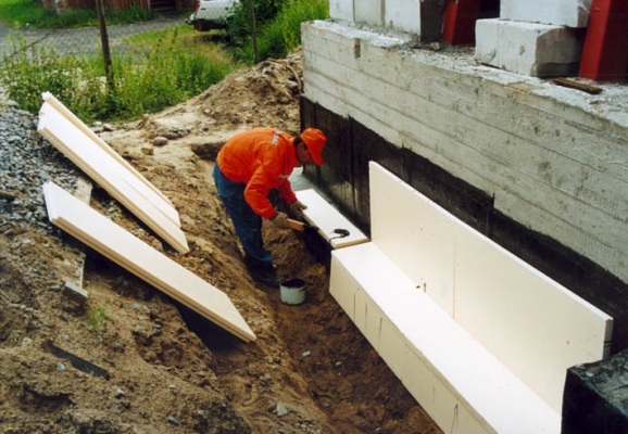

Утепление фундамента своими руками не трудно сделать в настоящее время, когда на рынке продают столько теплоизолирующего материала. Как показала практика, для утепления подвала можно использовать всего несколько методов.
Первый способ: При строительстве вокруг фундамента с внешней или внутренней стороны на толщину 50-100 см просыпаете керамзитом, как показала практика, в настоящее время это не очень эффективный способ и дорого обходится. При меньшей толщине слоя керамзита, такая защита практически не работает.
Второй способ: Вокруг фундамента с внешней стороны установить вспененный или экструдированный пенопласт толщиной 5-10 см. Как показала практика, это лучший способ повысить теплозащищенность фундамента. Пенопласт крепится к фундаменту пластмассовыми дюбелями. Дрелью просверливаете отверстие, вставляете пластмассовый дюбель и молотком вбиваете. При покупке пенопласта обращайте внимание на его теплопроводность, потому что она разная. Все зависит, из какого материала изготовлен пенопласт.
Во всех случаях сначала надо обязательно использовать гидроизоляцию на фундаменте, после этого повышать теплозащищенность подвала.

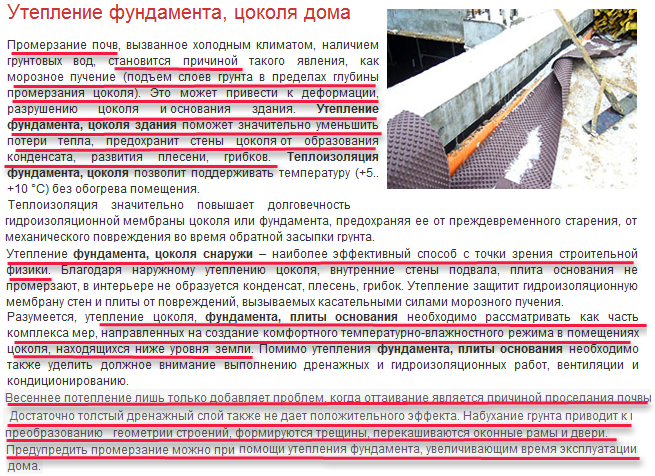

Для чего нужно утеплять фундамент
Сложно напряженное состояние фундамента вызывает (оказывает) зимнее вспучивание (пучение) грунта. Причина - перенасыщение влагой в летний и осенний период. Замерзая, она воздействует на конструкцию фундамента с давлением до 10,0т на кв.м. В основном по этой причине (в статье указаны еще несколько) и выполняется утепление фундамента своими руками...

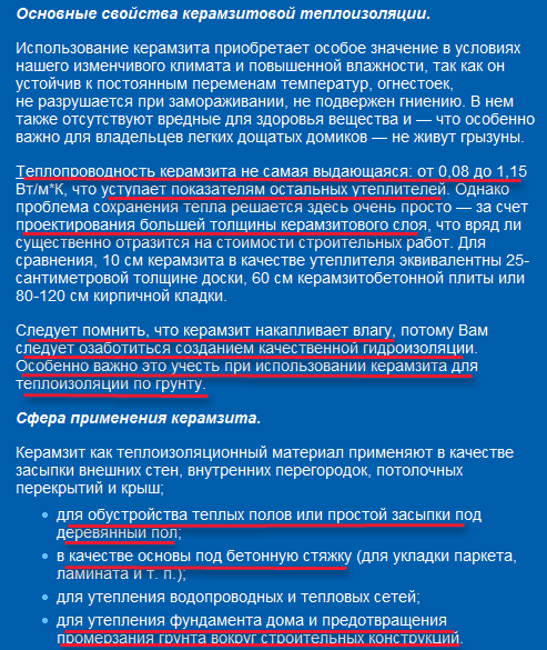

qwc писал(а):.. на практике применяли керамзит как утеплитель, могу вам сразу сказать, чтобы получить хороший результат по сбережению тепла в доме. Вам придется насыпать слой керамзита толщиной 1,0 м, сделаете меньше, тогда толку не будет никакого.
...Во вторых керамзит не является хорошим теплоизолятором, это вам пишу, как проверил на своем опыте, не рекомендую его использовать, как утеплитель.
Уважаемый qwc , некачественное выполненное утепления фундамента керамзитом своими руками - не показатель плохих свойств этого проверенного годами утеплителя. Может современные утеплители имеют более высокие показатели. Но посмотрите сами на основные свойства керамзита:
-плотность керамзита — 150/800 кг/м³;
-прочность при сжимании – 0.3/6 МН/м² (3/60 кгс/см²);
-водопоглощение поверхности — 10/25%;
-морозостойкость — не меньше 25 циклов замораживания/оттаивания;
-теплопроводность – 0.07/0.16 Вт/м.
Основные свойства керамзитовой теплоизоляции
Насчет толщины 1,0м - ваши цифры взяты с "потолка" :!: просчитайте сами, учитывая характеристики керамзита. Самая главная ошибка владельцев - не учитывается то, что слой керамзитового гравия начинает работать как теплоизоляция, при его толщине более 100 мм. Это , наверное и была ошибка при ваших опытах утепления поверхностей... ;)
