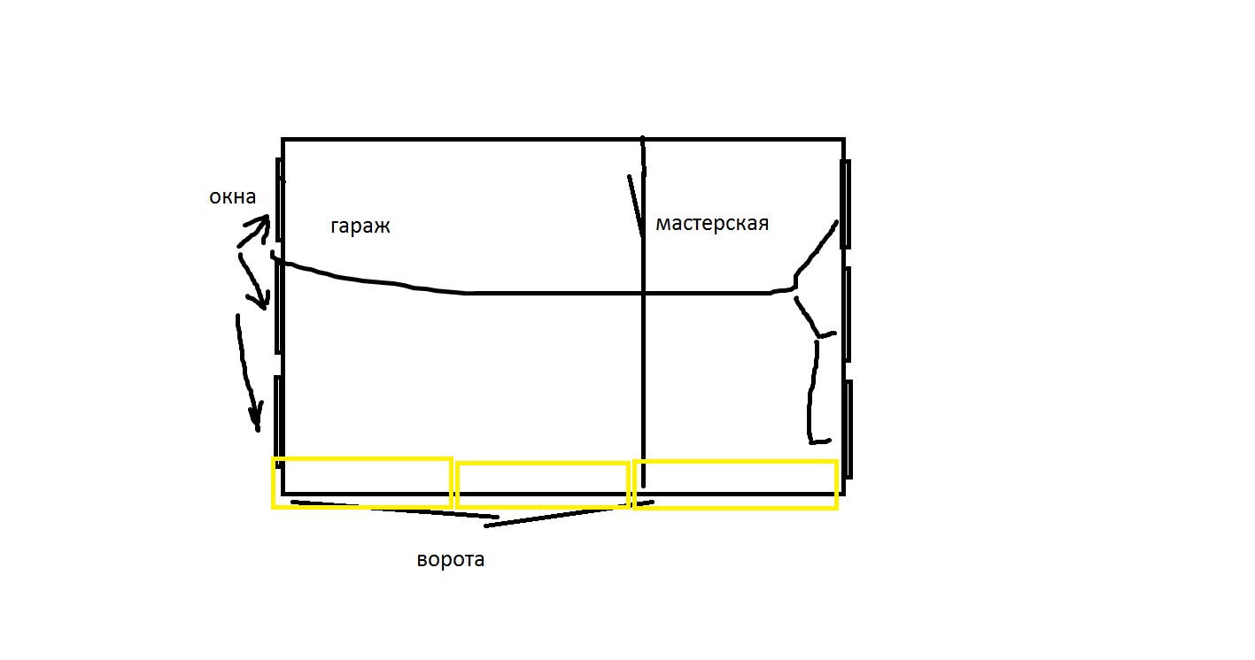

Как часто вязать арматуру в подушке под фундамент, который проседает? И какая вообще должна быть эта арматура? Нет ли у кого схемы правильной или просто фото, как и что делать? У меня просто именно по данному поводу не очень знания сильные, а потому нужно мнение специалиста. Ситуация следующая. Гараж стоит на железобетонных блоках фундаментных. Они проседают. Под них хотим частично влить подушку, с большей площадью, углом упора и так далее, чтобы остановить проседания, увеличив площадь операния. Вот хочу по арматуре проконсультироваться. Спасибо!
Иван-Иван писал(а):Как часто вязать арматуру в подушке под фундамент, который проседает? И какая вообще должна быть эта арматура? Нет ли у кого схемы правильной или просто фото, как и что делать? У меня просто именно по данному поводу не очень знания сильные, а потому нужно мнение специалиста. Ситуация следующая. Гараж стоит на железобетонных блоках фундаментных. Они проседают. Под них хотим частично влить подушку, с большей площадью, углом упора и так далее, чтобы остановить проседания, увеличив площадь операния. Вот хочу по арматуре проконсультироваться. Спасибо!
...у вас просели некоторые нижние блоки и есть трещины(разрыв) в стыках или весь целиком фундамент просел неравномерно ?...вы схему расположения блоков нарисуйте и несколько фоток выложите ...

Добрый вечер. Фотографий нет, малюю схему только Вот посмотрите, пожалуйста. Блоки расположены примерно вот так.
расстановка блоков фундамента
Блоки все опустились равномерно, все на 2 см примерно. Разрывов и трещин нигде не наблюдаем, угол не изменился, просто весь перед гаража начал опускаться. Такое впечатление, что просто грунт был рыхлый или что-то такое. Весь гараж стоит вроде нормально (предварительных то измерений не было, не рассчитывали на подобное), а вот именно передняя часть, которая с воротами, ушла чуточку вниз.
