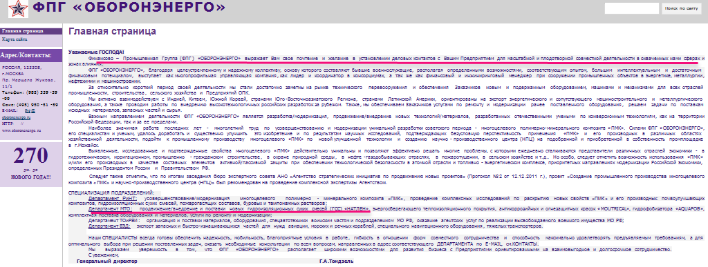

Вы … лукавите… Определитесь или вы связаны с лакокрасочными материалами, а на выставке познакомились и заинтересовались материалом Натлен, и теперь его продвигаете... Или вы сотрудник ФПГ «ОБОРОНЭНЕРГО», которая так же поддерживает развитие новых технологий и материалов, является собственником Натлен и занимается из продвижением на рынке….
Сфера интересов ВПГ "Оборонэнерго"

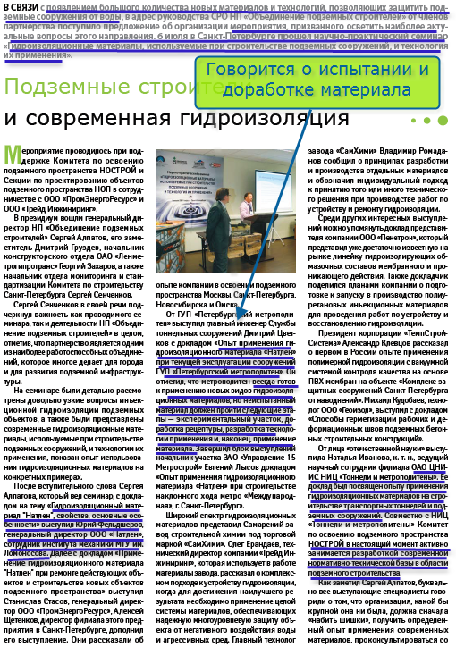

Теперь о пучинистых грунтах... Если бы стеночка в полкирпича решала проблему прекращения пучения и компенсацию его усилий – было вы все довольно просто. Но мероприятия по защите фундамента в мерзлых грунтах от сил пучения значительно сложнее и этому учат в институте… Информация, чтобы прекратить этот ненужный спор. В июле 2011 года в Санкт Петербурге состоялся семинар, посвященным современным гидроизоляционным материалам. Выступал с докладом директор ООО «Натлен» Юрий Владимирович Фельдшеров. Рассказал историю изобретения материала в отраслевой лаборатории МГУ 1989 году и его свойствах. В последующем докладе От Петербургского метрополитена выступил главный инженер Дмитрий Цветков,0 который отметил перспективность материала и что он требует экспериментов, доработки рецептуры и разработки технологии его применения…
Семинар в Санкт Петербурге
Делайте вывод сами…

Спорись с вами, мне совсем не хочется, по одной причине - кроме лозунгов и ссылок на известные фамилии вы не представили ни одного аргумента. То, что ФПГ Облэнерго занимается продвижением/внедрением и поставками новых гидроизоляционных сухих смесей (ГГС) "НАТЛЕН" – факт, у них создан даже департамент МТО. То, что силы пучения проблемных грунтов (заболоченная местность) просто деформируют слой гидроизоляции - факт сопромат и теорию упругости еще никто не отменил. Почитайте эти книжки -там много интересного. Ну а то, что вы удостоены встречи и проводите семинар с известными учеными из МГУ - честь вам и хвала, мне этого не достичь. Теперь насчет второго… Документы взяты из открытых источников и просто процитированы для вас, продвигающего и продающего этот материал. "...и будет Вам счастье!..."
