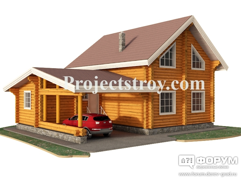

Проект дома из бревна с навесом под авто 12.1 х 8.8 метров.
Для тех кто не любит стоять под осадками, выходя из машины.
Размер дома 6.8 на 8.8 м.
Размер навеса в единой конструкции с домом по внутренним стенам бревна 5 на 5 м.
Большая кухня-гостиная ~ 55 кв. м.
На первом этаже тамбур - санузел - хоз.помещение под котельную и т.п.
Второй этаж - четыре спальни более 10 кв. м.
240 бревно (паз 130 мм) ~ 77 куб. м (5 процентов отхода)
балки - 100х200 мм
стропила - 50х200 мм
площадь кровли - 182 кв. м
пог. м фундамента - 68 м
высота 1-го этажа - 2800 мм
высота подъема стен 2-го этажа - 1500 мм
