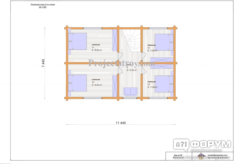

Дом из профилированного бруса с навесом из поликарбоната под автомобиль.
Проект дачного деревянного дома под круглогодичное проживание 11.4 х 13.2 м.
Поднятие у стен второго этажа 2.2 м - пять спален - совмещенная кухня-гостиная.
Экспликация дома:
- навес под авто;
- крыльцо;
- тамбур;
- холл с широкой лестницей;
- кухня-гостиная 38 кв. м;
- санузел;
- котельная;
- 5 спален.
Рекомендации по проекту архитектора: увеличение площади застройки и снижение отхода производства; санузел на втором этаже взамен спальни; возможно изменение материала стен на клееный брус.
Показатели для предварительного сметного расчета строительства:
общая площадь - 182 кв. м
общая площадь дома - 150 кв. м
объем ПБ 190х145 мм заг. 6 м ~ 98 куб. м (отход~14%)
балки - 100х200 мм
стропила - 50х200 мм
площадь кровли и периметр - 184 кв. м - 129 м
площадь кровли и периметр дома - 133 кв. м - 87 м
угол кровли - 12-20 гр.
пог. м фундамента дома - 70 м
высота 1-го этажа - 2.85 м
высота подъема стен 2-го этажа - 2.2 м.
