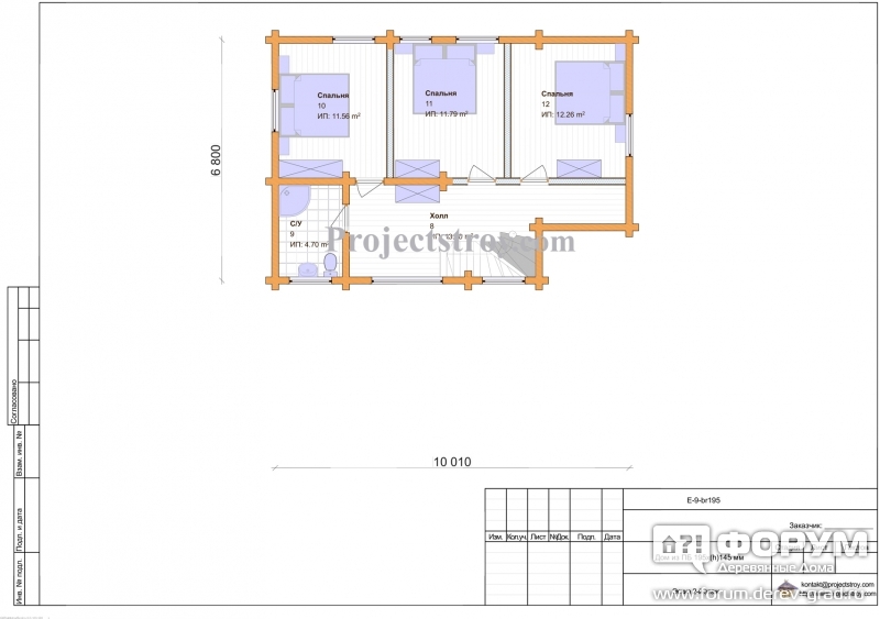

планировка дома второго этажа
Дачный дом из профилированного бруса 10 на 10.6 м.
Вариация дома для дачи с большим эркером под котельную - гардероб - большой тамбур.
Экспликация:
- тамбур - 8.9 кв. м;
- котельная;
- гардероб;
- холл;
- санузлы на этажах;
- кухня-гостиная;
- 4 комнаты более 11 кв. м.
Показатели для предварительного сметного расчета:
общая площадь - 133 кв. м
ПБ 195х145 мм ~ 73 куб. м (~3% отход)
балки - 100х200 мм
стропила - 50х200 мм
площадь кровли и периметр - 155 кв. м - 171 м
угол кровли - 32 гр.
пог. м фундамента дома - 63 м
высота 1-го этажа и подъема стен 2-го этажа - 2800 мм и 1500 мм.
http://projectstroy.com/project_e_9.html
