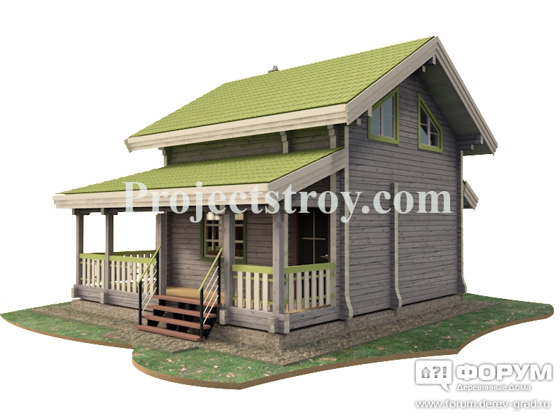

Проект бани из профилированного бруса (ПБ) 145х(h)145 мм
Двухэтажная баня с двумя комнатами на втором этаже и террасой.
Размер сруба бани по осям - 7.5х7 м - 73 кв. м.
Показатели для предварительного сметного расчета строительства:
общая площадь бани - 73 кв. м
объем бруса145 мм, заг. 6 м ~ 27 куб. м (отход~2%)
длина стенового комплекта бруса ~ 1270 м
балки - 100х200 мм
стропила - 50х200 мм
площадь кровли и периметр - 95 кв. м - 101 м
угол кровли ~ 20-30 гр.
пог. м фундамента дома (на выбор: лента-сваи-плита) - 54 м
высота 1-го этажа - 2.5 м
высота 2-го этажа (подъема у стен) - 1.4 м
Экспликация сруба бани:
- терраса;
- тамбур;
- комната отдыха - 14 кв. м;
- санузел;
- парная - 4.7 кв. м;
- душевая;
- 2 комнаты.
