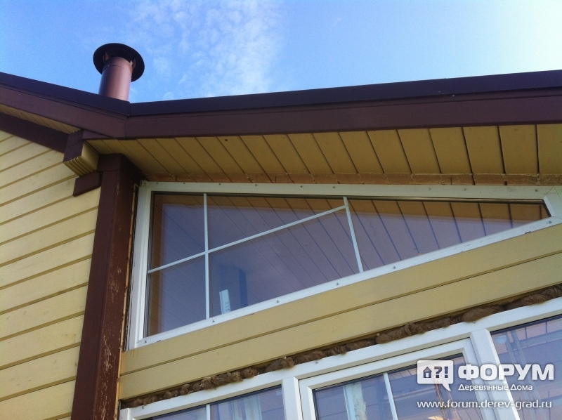

сверху окно крепится на саморезы. Саморез на внутренней поверхности рамы. Т.е есть 4 см на возможность усадки. (Размер рамы и это же расстояние в регулировочных домкратах). Между рамой и верхним брусом - пакля.
