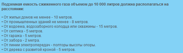

Для начала стоит определиться, возможно ли, на участке строительства разместить резервуар (газгольдер) для сжиженного газа. Существуют определенные ограничения по их размещению на участке.
требования к месту расположения резервуаров....png (8.83 КБ) 5410 просмотров

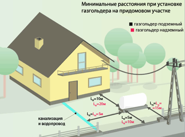

Это уже понял – «полазил» по сети нашел очень наглядную картинку установки газгольдеров для автономного газоснабжения дома.
Некоторые ограничения...

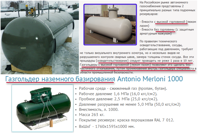

Да, уже понял - цены довольно внушительные. На сайтах компаний выполняющих такой тип работ «подсмотрел» от чего они зависят - от типа газгольдеров (горизонтальных вертикальных с «горловиной» и без нее), способа их монтажа (подземного, наземного), прокладки трубы газопровода и, естественно, производителя - отечественного или зарубежного...
некоторые типы газгольдеров...

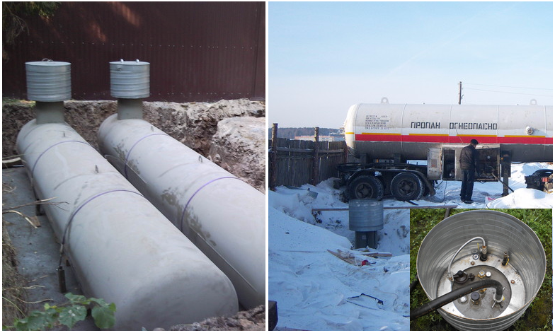

Заполнение газгольдеров пропан-бутаном. Фото с популярного форума

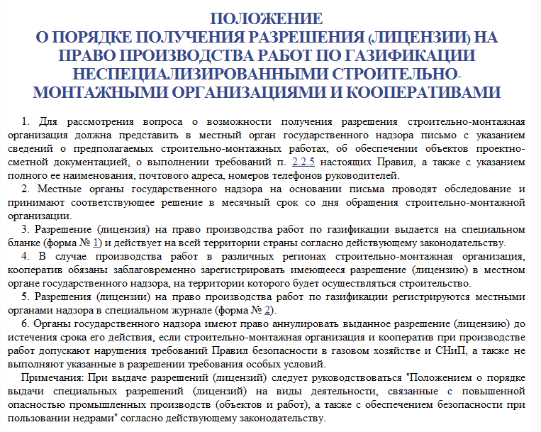

В соответствии пунктом 2.2.2. ПРАВИЛ БЕЗОПАСНОСТИ В ГАЗОВОМ ХОЗЯЙСТВЕ определено, что строительство систем газоснабжения, объектов "осуществляют, как правило, специализированные строительно-монтажные организации", имеющих подготовленных специалистов, производственно-техническую базу, лабораторию, стенды проверки и испытания, средства контроля качества... Короче - зарегистрированные в местных органах государственного надзора специализированные строительно-монтажные организации...
Но пунктом 2.2.4. этих правил прописывается "Допускается выполнение работ по газификации и реконструкции объектов газового хозяйства неспециализированными предприятиями и кооперативами при наличии у них разрешения (лицензии) регионального органа государственного надзора". В Приложении 35 описана сама процедура получения такого разрешения.
ПОЛОЖЕНИЕ О ПОРЯДКЕ ПОЛУЧЕНИЯ РАЗРЕШЕНИЯ (ЛИЦЕНЗИИ) НА ПРАВО ПРОИЗВОДСТВА РАБОТ ПО ГАЗИФИКАЦИИ НЕСПЕЦИАЛИЗИРОВАННЫМИ СТРОИТЕЛЬНО-МОНТАЖНЫМИ ОРГАНИЗАЦИЯМИ.png

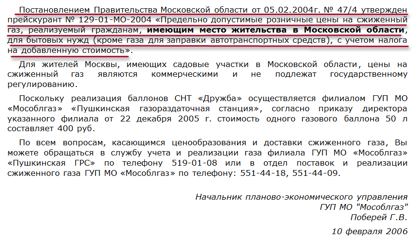

Пожалуй, не совсем так, как вы пишете. Правительство на цену бытового сжиженного газа старается повлиять, по крайней мере, устанавливает лимит на ценообразование.
