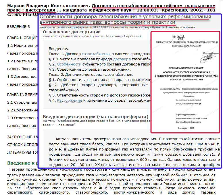

Ну и вопрос вы задаете. :? Договор на газоснабжение – тема множества кандидатских диссертаций, форумов и споров, если вопрос касается газоснабжения регионов. ;)

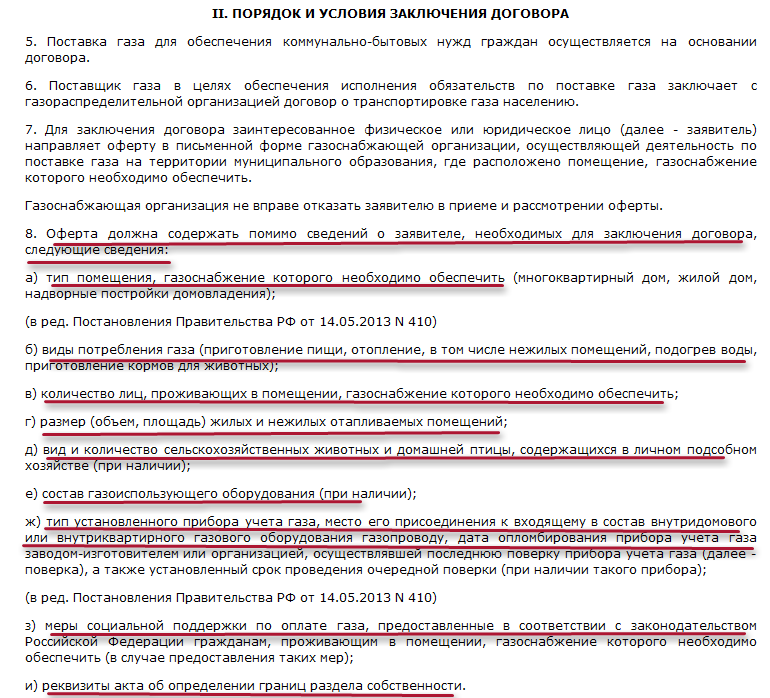

Есть такое Постановление Правительства Российской Федерации от 21 июля 2008 г. N 549 - "О порядке поставки газа для обеспечения коммунально-бытовых нужд граждан" В нем четко описаны порядок и условия заключения договора на поставку газа для обеспечения коммунально-бытовых нужд граждан…
И все "мыслимые" дополнения ;)

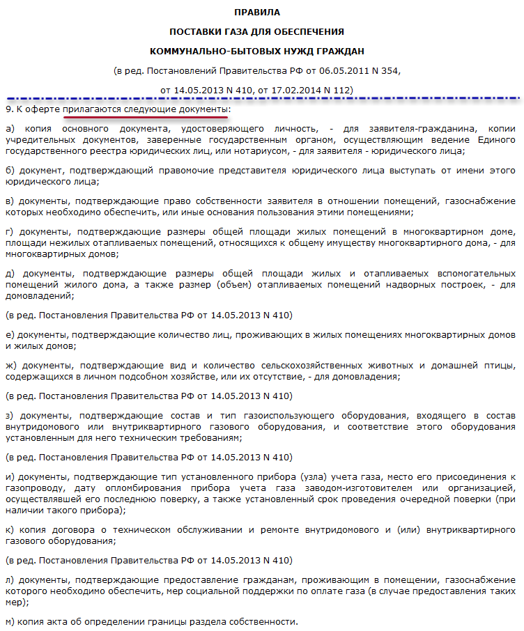

из Правил поставки газа... Постановление Правительства РФ № 354 _ приложения к Договору ....png
