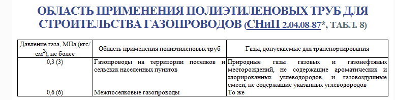

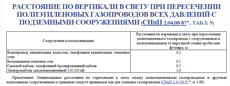

vitnez писал(а): ...Есть ли какие новые нормы, требования... нормативы,... современных пластиковых труб, соединительных трубок, вентилей, систем учета?
Безусловно, есть. Даже в СНиПах уже присутствуют некоторые ссылки на газопроводы их полиэтиленовых труб...
РАССТОЯНИЕ ПО ВЕРТИКАЛИ В СВЕТУ ПРИ ПЕРЕСЕЧЕНИИ ПОЛИЭТИЛЕНОВЫХ ГАЗОПРОВОДОВ ВСЕХ ДАВЛЕНИЙ С ПОДЗЕМНЫМИ СООРУЖЕНИЯМИ.png
В некоторых случаях преимущество полиэтиленовых труб бесспорно - нет необходимости устройства "катодной защиты"...

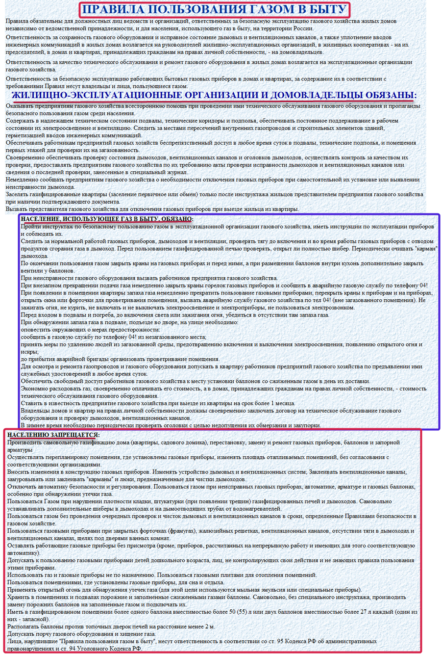

vitnez писал(а):В последнее время довольно часто в новостях проскакивают известия о взрывов газов, бытового и жидкого в баллонах. Если какие новые нормы, требования ...
Это все от нарушения "Инструкций".. и "Правил".. пользования газовыми приборами, оборудованием, бытовым газом. Вот посмотрите сами - разработанные Правила пользования газом в быту на основе «Правил безопасности в газовом хозяйстве»
:roll: Соблюдая их, вы практически избежите форс-мажорных ситуаций.

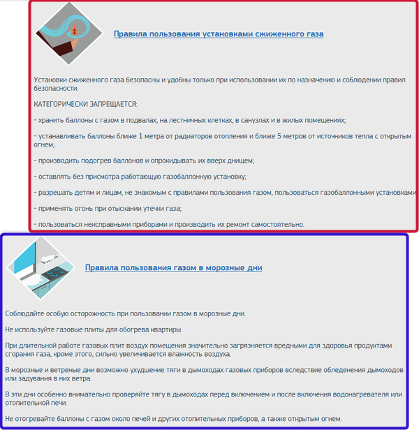

По совету Pogarik пользоваться "проверенными и авторитетными источниками" подсмотрел на сайте «Мособлгаз» небольшие "Памятки по безопасному пользованию газом".
Это не инструкции, но если бы все работники компаний по устройству натяжных потолков их помнили - с десяток домов были бы не разрушены...
