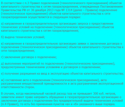

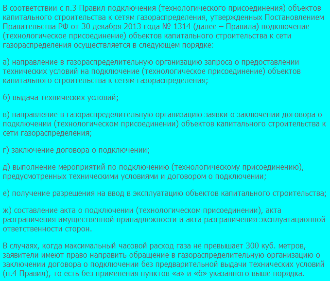

Порядок газификации жилого дома регламентируется пунктом 3 "Правил подключения (технологического присоединения) объектов капитального строительства к сетям газораспределения", утвержденных Постановлением Правительства РФ от 30 декабря 2013 года № 1314. Посмотрите "скрин"
порядок газификации жилого дома

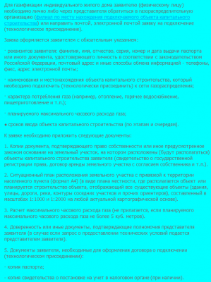

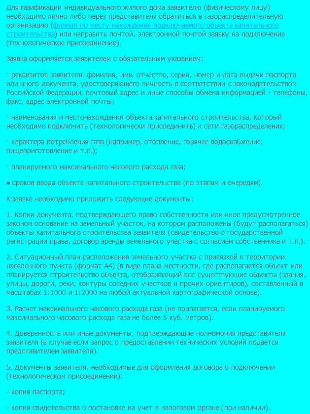

Вам необходимо предоставить документы газораспределительную организацию (филиал по месту нахождения дома)
Какие документы необходимо представить заявителю (физическому лицу) для газификации частного дома.. Куда следует обратиться
