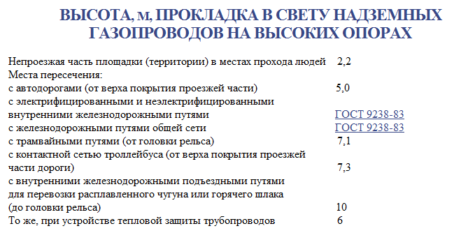

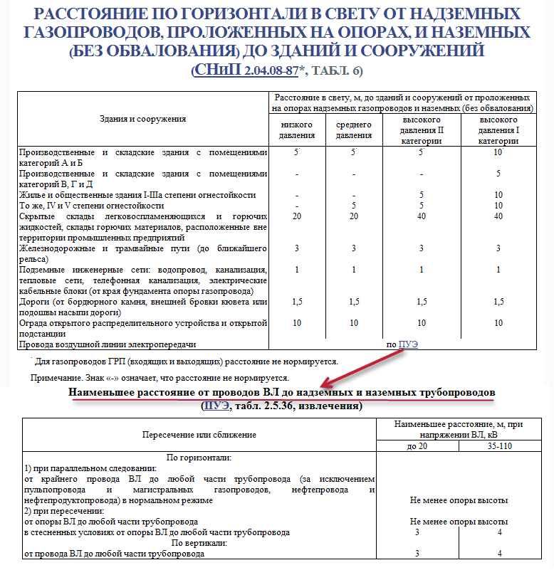

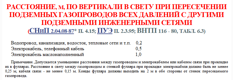

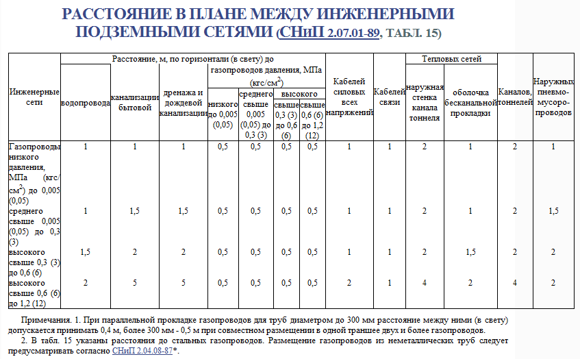

Безусловно, вам необходимо будет обратиться к проектировщикам для разработки проекта (схемы), комплекта чертежей газоснабжения. Практика показывает, что наиболее удобный вариант для заказчика - услуги проектировщиков от газовиков или их «дочерных» фирмочек. Ну если так хотите, для общего представления некоторые таблички, регламентирующие прокладку трубы, "скрины" из СНиП
