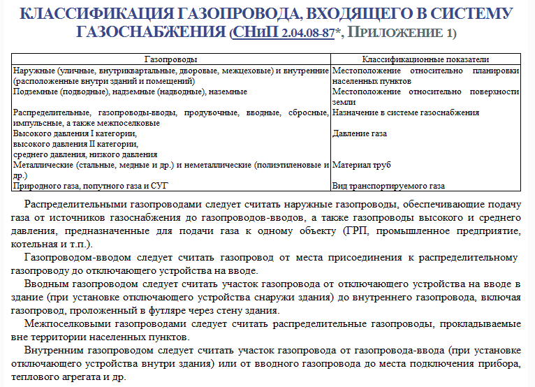

Добавлю некоторую классификацию, определение понятий, терминов из СНиП

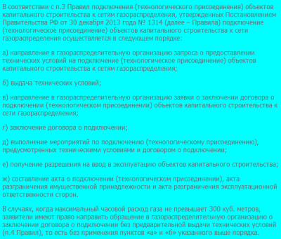

Безусловно, существуют нормативы на устройство внутреннего газопровода. В соответствии с "Правилами подключения (технологического присоединения) жилого дома, его соответствия условиям газификации вам необходимо получить в «райгазе» технические условия и "воплотить в жизнь" Посмотрите установленный порядок газификации жилого дома, утвержденный Постановлением Правительства РФ от 30 декабря 2013 года № 1314

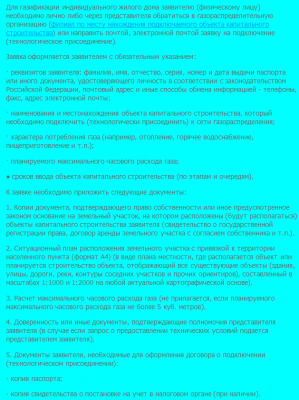

Какие документы необходимо представить заявителю (физическому лицу) для газификации частного дома.. Куда следует обратиться.png

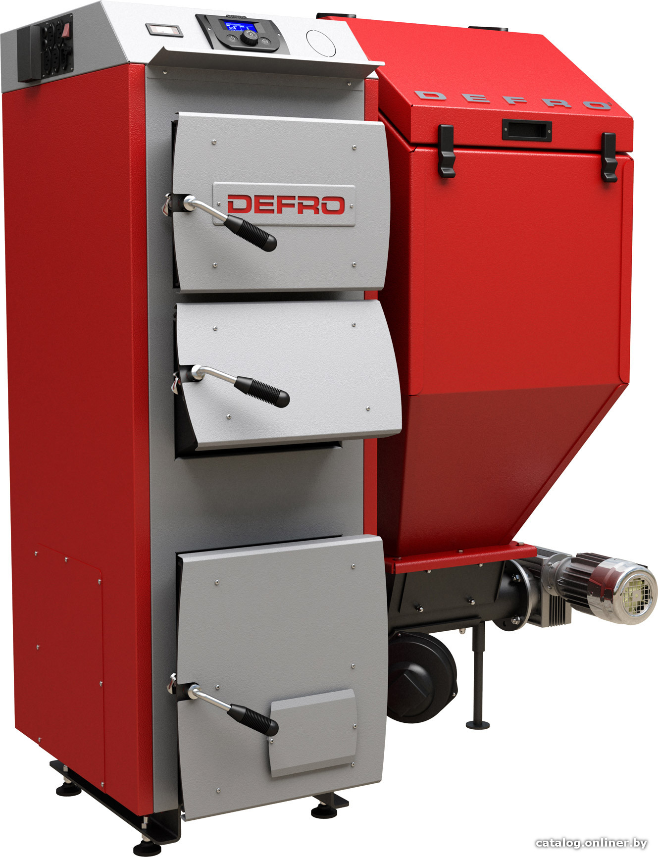

Если участок на территории поселения, и у вас получается провести газ с минимальными капиталовложениями, конечно же, проводите. Он не то что не помешает, но будет необходим для обогрева дома, приготовления пищи.
Если, как вы говорите, около 800 тысяч (последняя информация у меня была 600-700), то видел я такой газ, скажу я вам. Это только подвести газ, далее - система, котел, счетчики, подключение и так далее. Считайте сами. Не проще ли установить твердотопливный котел на отопление и не париться с газоснабжением? Да, пускай за дрова или другой вид топлива вы будете переплачивать по 3-4 тысячи в месяц, так как потеря КПД, да и цена общая повыше, чем на газ, но тогда общая годовая переплата составит примерно тысяч 15. 5 месяцев полных по отоплению. То есть, если вся система отопления в доме обойдется вам в 300 тысяч пускай, и вы сэкономите 500 тысяч, то посчитайте, сколько вы сможете еще оставшимися деньгами оплачивать отопление дома с переплатой в 15 тысяч в год. Данного зазора хватит на 30 лет (инфляцию и изменение цен давайте пока не трогать). Я просто не могу сейчас для вас произвести полностью точный расчет, так как нет данных, но если посчитать, то все выгоды рекламные могут потеряться... тут уже думайте. Тем более, есть и другие виды отопления, все нужно считать!
твердотопливный котел вместо газа
