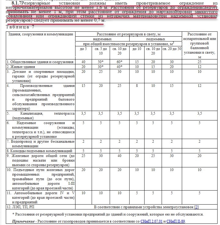

Это, конечно хорошо, что вы указали определенные ограничения, требования к месту расположению, размещению резервуаров на участке. Но :roll: все же - лучше пользоваться первоисточником - официальными нормативными документами СНиП 42-01-2002 «Газораспределительные системы». Там указывается не только расстояния до объектов и инженерных сетей но и условия устройства проветриваемого ограждения из негорючих материалов… В 8 разделе «Резервуарные и баллонные установки сжиженных углеводородных газов» есть такая табличка
СНиП 42-01-2002 «Газораспределительные системы»_Резервуарные установки должны иметь....png
СНиП 42-01-2002 «Газораспределительные системы»_раздел8_Резервуарные установки должны иметь...

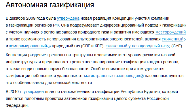

Следуя советам посетителя форума Pogarik -"пользоваться проверенными и авторитетными источниками" более внимательно познакомился с информацией на сайте «Газпрома».
В разделе "Газификация" встретилась информация о Газификации России. Работы по утвержденной программе газификации регионов будут выполняться с учетом уровня газификации и возможности "взять на себя часть расходов по газификации" регионами России. Особое внимание уделяется газификации удаленных от магистральных газопроводов небольших населенных пунктов. Разработана Программа Автономной газификации районов компримированным природным газом (СПГ и КПГ) и сжиженным углеводородным газом (СУГ)
Концепции участия компании в газификации регионов РФ Автономная газификация.png
