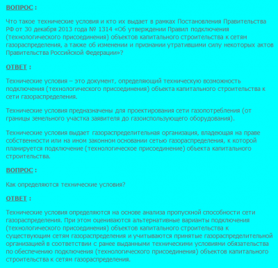

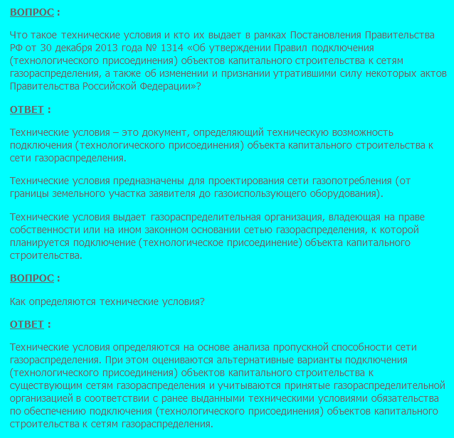

Насчет "особых" Правил "по газоснабжению старых рубленых домов" - вам ответили. :roll: Вам стоит начинать с получения технических условий (ТУ) на газификацию от газораспределительной организации (филиала) по месту нахождения вашего дома, на основе документов на права собственности вашего дома и участка. Для вас нашел такую подборку вопросов-ответов
технические условия и кто их выдает в вопросах и ответах "от Газпрома"

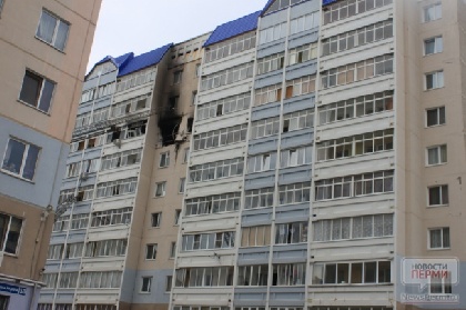

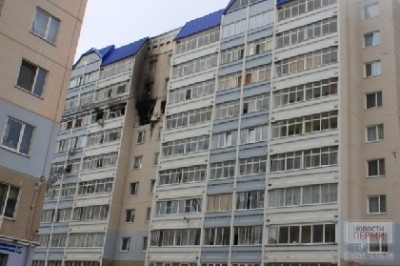

Хорошо, что открыли эту тему. Актуально как никогда. Постоянно приходят сообщения о взрывах в жилых домах. Конечно, зачастую виноваты сами потребители, грубо нарушающие правила эксплуатации газовых приборов. Но много случаев и с техническими ошибками при проектировании и строительстве. Или последний случай в Москве, когда из-за скачка давления в газопроводе произошли взрывы и возгорания в нескольких десятках квартир.
У нас в Перми несколько месяцев назад случился взрыв бытового газа в девятиэтажке. Кстати я думал что в домах такой этажности только электрические плиты.

temabud писал(а):... стоит начинать с получения технических условий (ТУ) на газификацию от газораспределительной организации (филиала) по месту нахождения вашего дома, на основе документов на права собственности вашего дома и участка. Для вас нашел такую подборку вопросов-ответов
А вот за вопросы и ответы "от Газпрома" по получению технических условий – вам - персональное СПАСИБО :!: Может что еще потребуют там, но тут хоть «ориентир» какой есть…

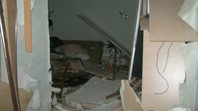

В продолжение темы о газовых коммунальных авариях - свежие новости из Омска. Там сегодня рвануло и опять в девятиэтажке. Несущие стены вроде не нарушены, а вот межкомнатные перегородки снесло. Один мужик с ожогами в больнице. МЧС сперва всех эвакуировало, но потом разрешило вернуться восвояси.
Опять же к вопросу газификации зданий повышенной этажности. Вообще можно отдельную ветку по авариям открыть. Как и ветку с интересными историями, юмором. А то какой-то чересчур официальный у нас тут форум.

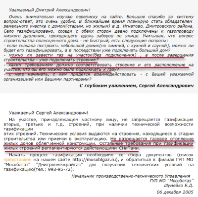

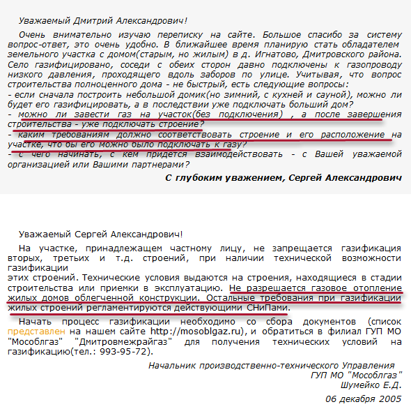

По понравившемуся всем совету Pogarik "пользоваться проверенными и авторитетными источниками, стаз знакомиться на сайте МОСОБЛГАЗ с разделом "вопросы и ответы" Встретил ответ начальника производственно-технического управления господина Шумейко Е.Д., где он утверждает, что "не разрешается газовое отопление (газификация) жилых домов облегченной конструкции".
из вопросов- ответов Мособлгаз _Не разрешается газовое отопление жилых домов облегченной конструкции..png
Понятно, что вопросу уже почти 10 лет, что ответ дан не совсем корректный... Но, ни в одном СНиПе, Правилах пожарной безопасности, похожих категорических утверждений на запрет газового отопления "домов облегченной конструкции" не встречал... Не понятно, что это за тип домов, откуда "растут ноги" такому утверждению, ведь присутствует на очень авторитетном сайте...
Может кто что-то пояснит,"ткнет носом" в то место в нормах, которое не увидел :?: :?: :?:
