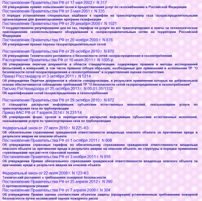

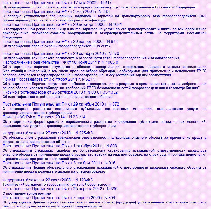

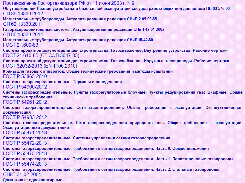

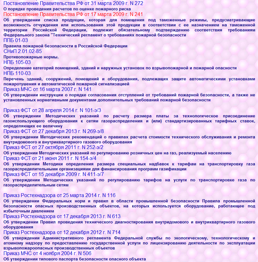

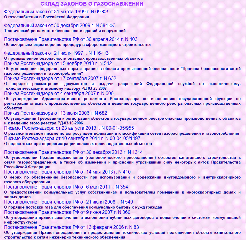

Самому стало интересно... и "нарвался" на склад Законов о газоснабжении. Не берусь утверждать, что это тут собраны все законы России, но основные Федеральные Законы, Постановления Правительства РФ, Приказы Ростехнадзора, ФСТ, МЧС, а также ГОСТы, ППБ, СНиПы -перечислены в этом списке
Склад Законов о Газоснабжении... стр. 1
стр. 2
стр. 3
стр. 4
Может, кому пригодится...
temabud писал(а):... стало интересно... и "нарвался" на склад Законов о газоснабжении. Не берусь утверждать, что это тут собраны все законы России, но основные ...
СПАСИБО за такую "наводку" Естественно этот огромный перечень Законов газоснабжении в Российской Федерации не весь понадобится для определения нормативов, правил о газоснабжении строящегося дома, но то что знаешь где их найти и "подсмотреть" - уже хорошо. Ведь их не возможно все знать, тем более многие изменяются, становятся неактуальными... Как я понял на этом складе периодически проходят обновления базы и пополнение...

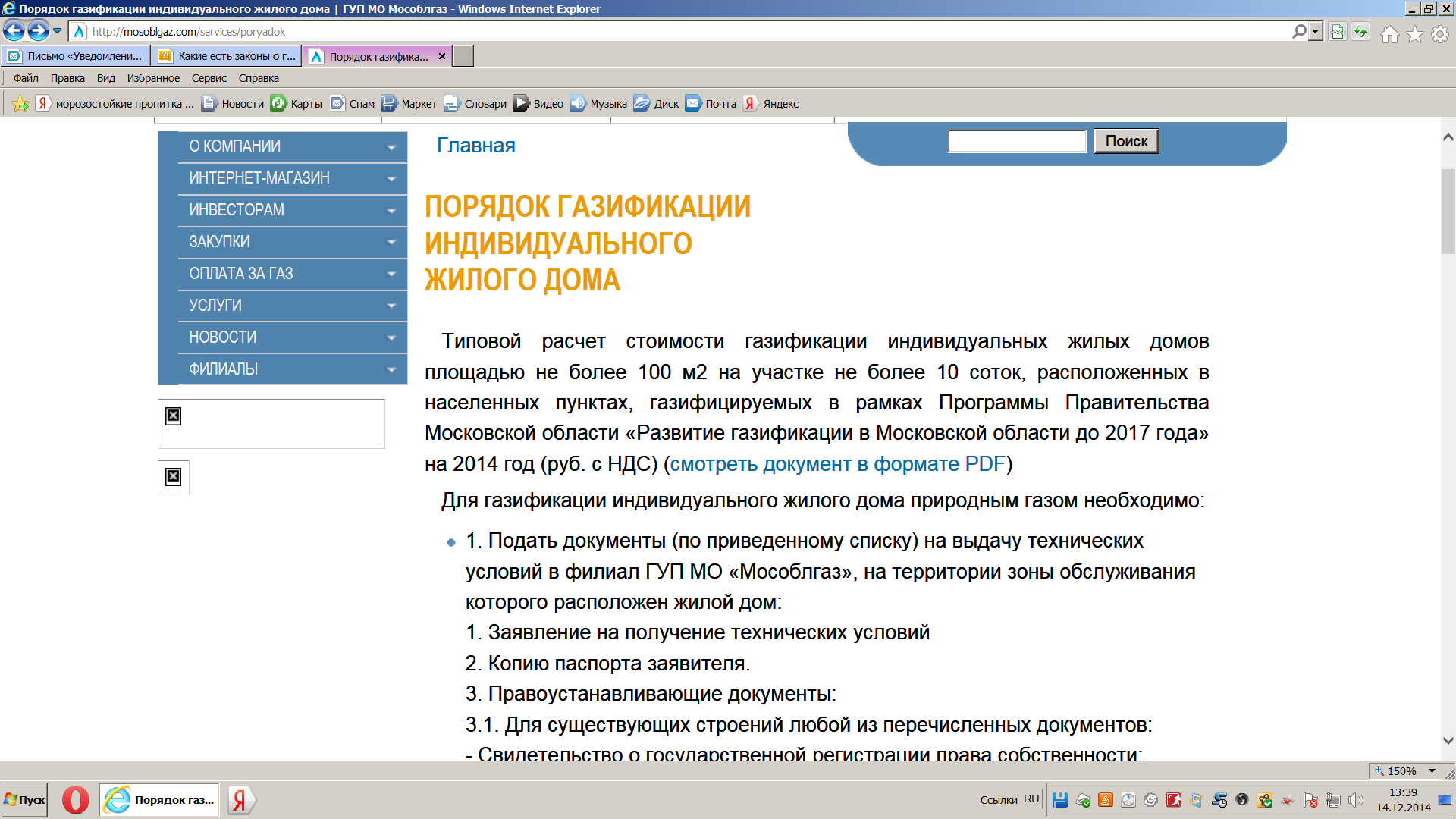

Согласен, в старой версии сайта документ читается гораздо проще. Не совсем понял, что значит "прыгающие цветные сайты". Видимо, имеются в виду сайты с изобилием рекламных баннеров, интерактивных картинок и прочей движухи, от которой рябит в глазах. Согласен. Терпеть такой балаган не могу.
По поводу нашего форума - а зачем в цитатах оставлять скриншоты? По-моему, достаточно оставить только текст или даже его фрагмент, несущий основную смысловую нагрузку.
Pogarik писал(а):... искать легче в старой версии сайта Порядок газификации индивидуального жилого дома ( эти модные увлечения прыгающих цветных сайтов иногда пугают "искателей")
Согласен, в старой версии сайта документ читается гораздо проще. Не совсем понял, что значит "прыгающие цветные сайты". Видимо, имеются в виду сайты с изобилием рекламных баннеров, интерактивных картинок и прочей движухи, от которой рябит в глазах. Срнласен. Терпеть такой балаган не могу.
