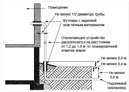

В связи с тем, что у вас дом деревянный, рубленый уже имеет усадку, изменения по высоте стен не так значительны, то единственным условием будет - в месте прохождения трубы сквозь стену устройство футляра с эластичной заделкой трубы.
Газовый ввод

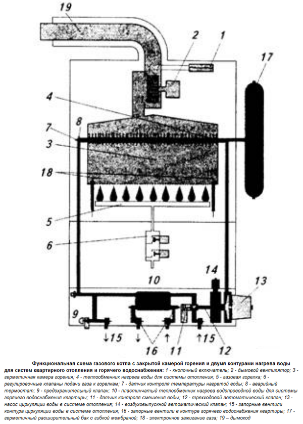

функциональная схема котла с закрытой камерой сгорания

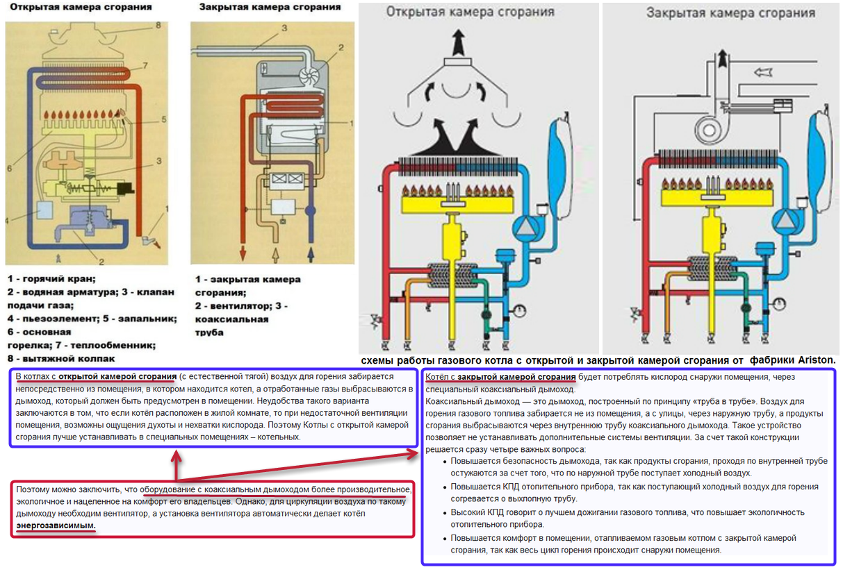

Теперь немного подробнее... На современном рынке газового топливного оборудования в настоящее время представлено два типа котлов: с открытой или закрытой камерами сгорания, напольного и настенного вида монтажа.
Для обеспечения процесса горения в газовых котлах с открытой камерой сгорания используется приточный воздух помещения, в котором они установлены (котельной или топочной). Продукты сгорания, дымовые газы выводятся через дымоход естественным образом. Устанавливаются котлы этого типа в отдельном помещении с вытяжным вентиляционным каналом(дымоходом) и окном оборудованным форточкой. Это позволяет обеспечить приток свежего воздуха и эффективно удалять (выводить) отработанные токсичные газы.

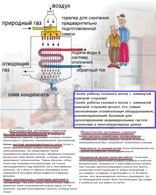

Газовый котел с закрытой камерой сгорания – герметичное газовое оборудование, предусматривающее принудительный приток воздуха необходимого для сгорания газа. По сложному воздуховоду воздух поступает прямо с улицы непосредственно в камеру. Продукты сгорания выводятся по тому же индивидуальному дымоходу. Отработанные газы и продукты сгорания, не попадают в «общедомовой» дымоход, не перемешиваются с воздухом помещения. Технические требования к помещению предназначенного к монтажу котлов с замкнутой камерой сгорания менее жесткие требования, чем к оборудованию первого типа.
Схема работы котла с замкнутой камерой сгорания

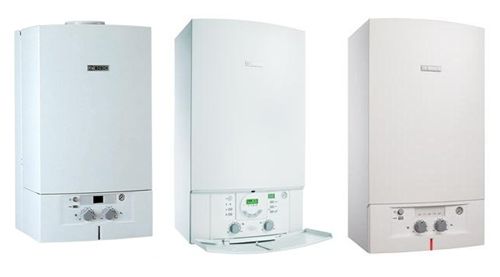

Выбирать тип газового котла нужно исходя из оптимальных возможностей размещения котла в вашем доме. В доме уже имеется уже дымоход, приемлемое помещение - устанавливайте с открытой камерой сгорания, дешевле, котлы с хорошими параметрами, зачем тогда Турбо. При отсутствии дымохода или сложности при его устройстве устанавливайте котел с закрытой камерой сгорания с учетом всех его «плюсов и минусов»… Ещё много нюансов, мелочей, НО именно для каждого частного дома один тип котла может оказаться лучше, чем другой. Вам надо все продумать, проконсультироваться в сервисной компании, проанализировать и сделать свой выбор…
Довольно многословное описание. Ясно лишь одно - есть открытые котлы, которые используются уже лет двести, и есть герметически закрытые котлы, более безопасные и экологичные, зато они гораздо дороже, а их установка требует дополнительных работ, например прокладки автономного воздуховода.
Можно много говорить о размещении газового нагревателя в комнатах и в кухнях, но я что-то не видел таких ненормальных хозяев. Ну кроме тех, у кого дома стоят газовые колонки. Помню, у нас была такая в моём детстве и я очень её боялся.
В нашем доме, когда мы его наконец достроим, будет котел закрытого типа в цокольном этаже.
Добавлено после 2 минуты 15 секунд: Скорее всего, Bosch
pavlovdg писал(а):Довольно многословное описание. Ясно лишь одно - есть открытые котлы, которые используются уже лет двести, и есть герметически закрытые котлы, более безопасные и экологичные, зато они гораздо дороже, а их установка требует дополнительных работ, например прокладки автономного воздуховода.
Можно много говорить о размещении газового нагревателя в комнатах и в кухнях, но я что-то не видел таких ненормальных хозяев...
Много букОв, что бы не повторяться второй раз... Насчет "герметически закрытые котлы, более безопасные и экологичные" ... при "значительной цене", положительных параметрах, у них ДВА огромных минуса - не работают при отсутствии электрики, автоматика более чем чуствительна к параметрам давления воды, газа и самое ... при сильном ветре и задувании дефлектора при значительном морозе идет «намерзание» конденсата – огромные сосульки, даже приток воздуха частично перекрывают и срабатывает автоматика... Теперь насчет "размещения в комнатах и кухнях". Приходилось, особенно на Украине, довольно часто видеть такие решения в многоквартирных панельных домах
