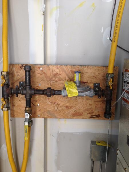

А можно посмотреть на фотографии газовой разводки? Мне просто любопытно…

Привет всем! Спасибо, что отвечаете. Вы были абсолютно правы. Вчера вечером проблема снова вернулась, и утром плита опять работала как попало. Я не говорил мастерам, что какое-то время газ горел хорошо, потому что решение вопроса оказалось совсем уж нестабильным. Утром сегодня газ загорелся хорошо, потом стал уменьшаться и через какое-то время огонь полностью потух.
Вот фотография газовых труб в кладовке. Справа проходит главная газовая труба. Слева наверху идет труба, которая подходит к кухонной плите. Нижняя труба справа идет к котлу (он находится тут же, но на фото не влез), а нижняя труба слева питает проточный водонагреватель.
