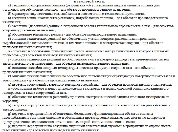

Природный газ является сегодня одним из самых выгодных видов топлива. Он используется, как в городских высотках, так и в загородных малоэтажных домах. Единственная сложность – установка и подключение газовых приборов должны осуществляться в рамках специально составленных проектов, которые утверждаются в соответствующих разрешительных инстанциях. Поэтому интерес к составу проекта газоснабжения со стороны застройщиков и домовладельцев традиционно высок.
Проект газоснабжения может изготавливаться, и в рамках общего проекта строительства дома, и спустя какое-то время после окончания строительства. Все зависит от желания заказчика и наличия возможности подключения к газопроводу.

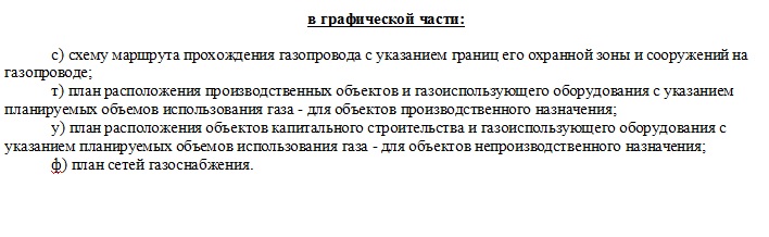

Для того, чтобы прояснить ситуацию с проектом придется обратиться к первоисточнику – Постановлению Правительства РФ от 16 февраля 2008 г. № 87 «О составе разделов проектной документации и требованиях к их содержанию». В соответствии с этим Постановлением подраздел "Система газоснабжения" входит в состав раздела 5 "Сведения об инженерном оборудовании, о сетях инженерно-технического обеспечения, перечень инженерно-технических мероприятий, содержание технологических решений" и состоит из текстовой и графической части. Детальное содержание проекта газоснабжения смотрите ниже:
Состав текстовой части проекта газоснабжения
Состав графической части проекта газоснабжения

Кое-что мне не особенно понятно в составе проекта на газ, который указан в текстовой части. Нельзя ли объяснить несколько пунктов? Если не сложно:
д) - обоснование топливного режима. Это типа во время проектирования газоснабжения нужно указать еще и на то, зачем я его проектирую, почему не дровами буду топить или не электричество использовать?
Ну, там еще и с половины таких пунктов. А потом говорят, что все должны знать, что надо учить базу))

Димончик писал(а):обоснование топливного режима
Насколько мне известно, обоснование топливного режима - это установка неких лимитов в проекте. То есть, выяснение не того, почему вам нужен именно газ, а не дрова или уголь, а корректный расчет потребности, просчитывание объемов и лимитов. Возможен он после описания оборудования, которое будет устанавливаться, и его потребления. По идее, вести такой расчет может практически кто угодно с нужным пониманием задачи.
