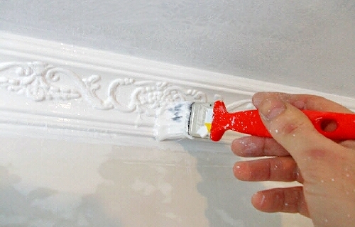

Всем привет. А кто может рассказать, как лучше и правильнее устанавливать натяжной потолок именно в плане декора? Там есть установочный профиль, к которому прищелкивается что-то по типу багета пластикового. Но не всегда это смотрится красиво. Может, есть смысл приклеивать сам багет, обычный, как сейчас все ставят, пенопластовый или из какого он там материала? Но только как тогда правильнее сделать? Красить его после или до установки, а то белый он не везде подходит?

Стандартная установка натяжного потолка на стандартный профиль. да, можно облагородку заказать вместе с потолками, а можно и багет приклеить. В первом случае, стены должны быть идеально ровными, так как тоненький профиль прилегает и видно волну перепадов. Во втором случае, если используете багет, лучше брать его чуть шире, массивнее. Так вы сможете скрыть неровности стен, но и в подобном случае возможен не самый презентабельный вид, например, шву видно между стеной и багетом. Красить багет внизу, потом приклеивать. Я делаю так чаще всего, вернее, мои ребята. Если красить на стене, то более проблемно. В принципе, кому как удобнее.
