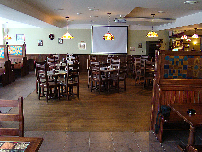

деревянный пол в кафе
А вообще, идеальный вариант для таких помещений - комбинированный пол. В проходных местах не скользкая керамическая плитка, под столами и в банкетке - дерево, на кухне и в баре уже говорил, на входе тоже плитка, ну и коврики антигрязевые, чтобы все с обуви лишнее именно там оставалось.
Чтобы грязь не заносилась в кафе, уборка на улице, резиновые ковры, антиобледенение на крыльце, плитка перед входом, например, чтобы меньше луж и грязи. Это все стоит денег, но лучше одновременно и общий вид улучшить, и практичность повысить, и сразу снизить износ внутренних половых покрытий, да и просто без грязи внутри будет, сухо и чисто!!
