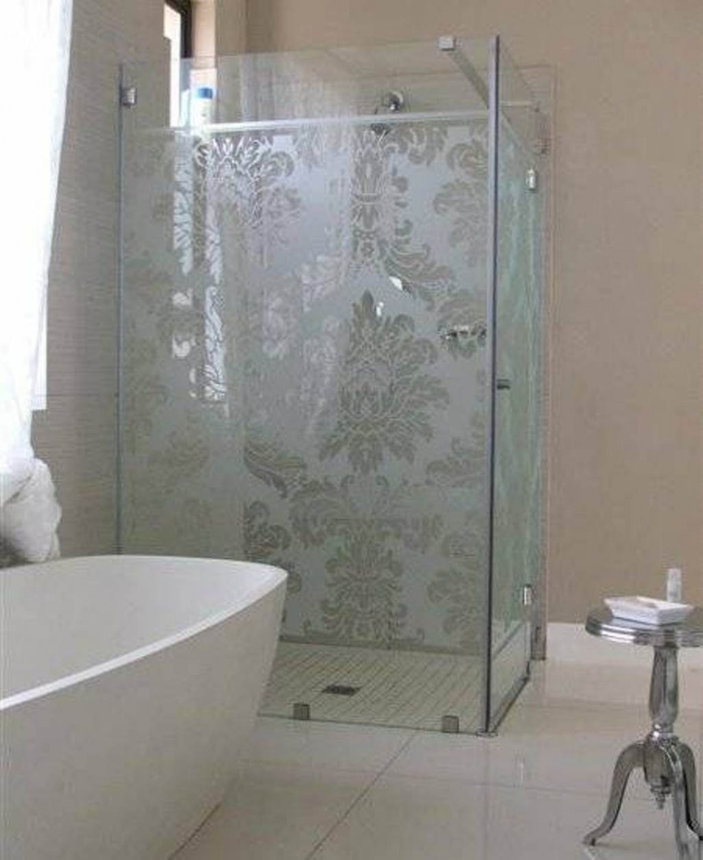

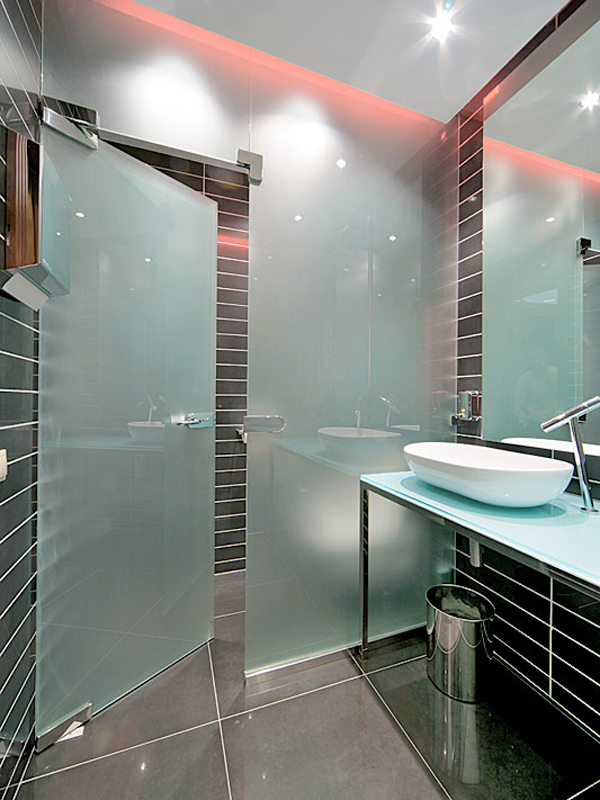

Матированное стекло или нет, решать только вам. Матировать стекло стоит не только для общего вида в интерьере ванной комнаты, но и если вода плохого качества. На матовом стекле известковый налет практически не виден, убирать можно будет раз в неделю, а не каждый день натирать до блеска. Насчет пленки на стекле - это тоже вариант хороший и практичный, но пленка должна быть обязательно с обратной стороны, и обязательно заводской поклейки. Иначе начнет отставать от воды, и тогда процесс этот уже будет необратим. Слезет очень быстро вся.
- пленка на стекле душа

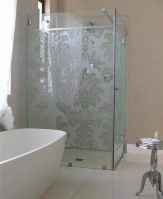

Кстати, есть множество вариантов декоративной отделки. Например, можно пескоструем, пленкой или матированием через трафареты сделать интересные рисунки. Или же более строго - полосы, квадраты, другие геометрические фигуры.
