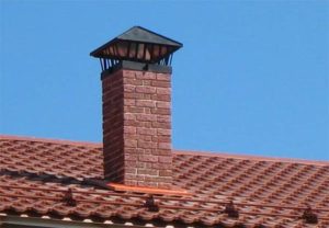

Отделать дымоход можно клинкерным кирпичом. По моему это самый доступный и практичный вариант. Кирпич переживёт любую непогоду и перепады температур. Его можно сочетать с любым покрытием и выглядит красиво. Но учтите, что кирпич должен быть только полнотелый, укладывают его на специальный раствор для клинкера, а для затирки швов используют особые составы.

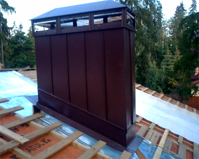

Довольно дорогостоящий, но надёжный вариант - обшить дымоход металлопрофилем. Такая обшивка век прослужит, поскольку металл, в отличие от кирпича, не крошится и не деформируется. Советую.

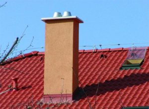

облицовка штукатуркой - но ее надо накладывать на армирующую сетку, а то держаться не будет

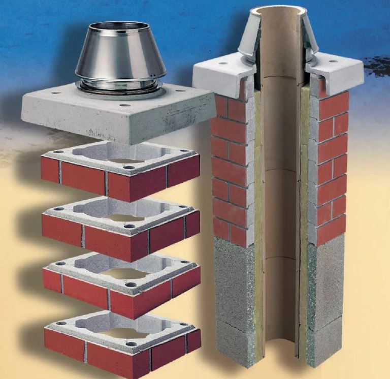

Дымоходы Shiedel производят с уже готовым комплектом для изоляции/защиты и облицовки дымохода
Очень удобно. Не нужно самостоятельно изобретать пирог утепеления и защиты. Все поставляется в комплекте:

Ой,штукатуркой тоже не плохо можно сделать. Я соседа попросила, и он всё сделал на 100%. Может ещё мало времени прошло (3 года), но до сих пор нет трещин или ещё какой пакости
