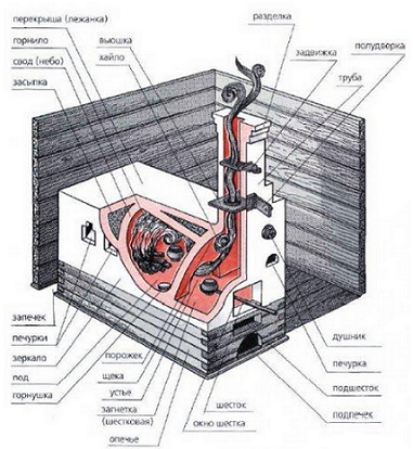

Искусство, позволяющее создавать печи для дома своими руками без сомнения потребует от человека профессиональных навыков.
Основным материалом для возведения печей является огнеупорный кирпич, а также красный. Последний обязательно должен иметь достаточно высокий уровень по красному оттенку в своем цвете. Подобный оттенок будет означать то, что материал является пригодным для работ.
Стойкий к весу всей конструкции, а также к повышенной температуре фундамент - это основа любой печи. Для оборудования камеры сгорания понадобится 70 и более кирпичей, которые укладываются очень тонким швом. Максимальная толщина шва кладки из красного кирпича составляет 0,5 сантиметра. Что же касается огнеупорного варианта, то тут этот параметр находится на уровне 0,3.
Для выполнения вертикального перекрытия топки понадобятся временные вспомогательные деревянные перекрытия, а также станок по резке камня либо болгарка с диском, который имеет напыление алмазного типа.
Кладка каждого следующего яруса топки должна выполняться с шагом 1/2 кирпича. Самая большая проблема будет заключаться в постройке печного свода и нарезке кирпича. Вы согласны?
