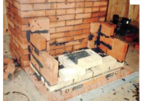

Первым делом необходимо тщательно отобрать строительные материалы:
• кирпичи отбираются одинаковых размеров;
• песок тщательно просеивается через мелкоячеистое сито и многократно замачивается в чистой воде, пока вода не станет чистой;
• глина замачивается в воде от 7 до 10 дней до образования однородной массы;
• перед началом кладки камина красный кирпич замачивают на 30 секунд в воде (до удаления воздушных пузырьков), огнеупорный кирпич просто ополаскивают водой для удаления пыли.

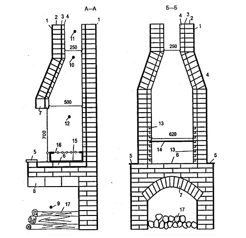

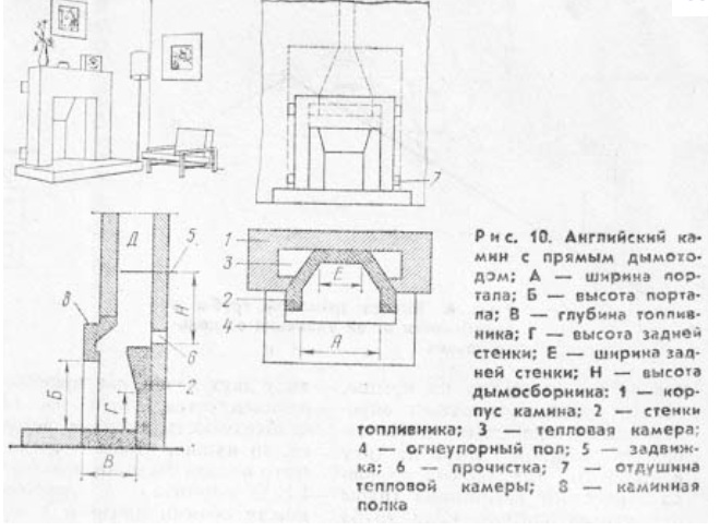

Что касается собственно рабочих чертежей камина, то они обязательно включают в себя не только внешний вид фасада и необходимые разрезы, но и изображение каждого ряда. Прежде чем приступать к реализации мечты о камине еще раз прикиньте, что именно вы хотите получить. Может быть, есть смысл, строить комбинированный камин-печку?
