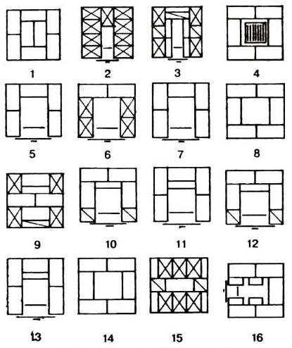

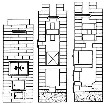

Перед многими встает вопрос как самому сложить мини печь. Ведь кладка толстостенных печей осуществляется согласно порядовке. Некоторые из рядов имеют определенные особенности.
При кладке 13-го ряда необходимо сформировать круглое или квадратное отверстие вытяжного канала (по правой стороне варочной камеры). Кладка задней стенки осуществляется в четвертую часть кирпича. С левой стороны кладка осуществляется в половину кирпича (кирпич немного стесывается и внутренний объем камеры увеличивается).
При кладке 14-го ряда необходимо оставить отверстие для увеличения ее высоты.
При кладке 15-го ряда осуществляется перекрытие предыдущего ряда. А канал, начатый во втором ряду кладки, остается открытым.

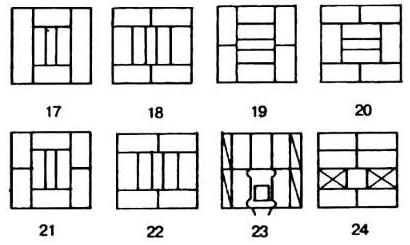

При кладке с 18-го по 20-ый ряды располагается духовой шкаф. Чтобы подключить печь к трубе сзади следует выдвинуть кирпич на 21-м ряду.
При кладке 22-го и 22-го ряда необходимо установить металлическую пластину для укладки перекрыши.
На 24-м ряду располагается перекрыша.
