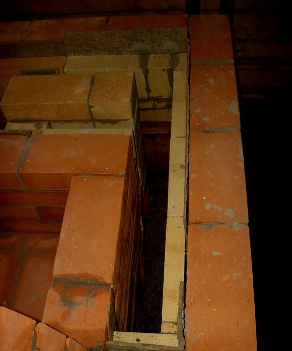

Можно ли создать чудо печь своими руками? Да, безусловно, это вполне достижимо! Самый простой вариант - это создать печь на территории дачного участка, но не в доме. Делаем миниатюрный по своей площади фундамент, но заводим его на местную глубину промерзания грунта, чтобы весной всё не поплыло. Естественно, заливку делаем с применением опалубки (самодельной), и использованием каркасной арматуры.
По периметру печи, например, можно выложить камень речного типа. Из него же можно сделать и временное хранилище для дров. В большинстве случаев, фундамент придется заливать примерно на 100 сантиметров по глубине. Что же касается габаритов видимой части подставки для печи, то она может представлять из себя куб с гранью 100 сантиметров.
Чудо печь своими руками: промежуточный этап
Топочную часть (туда будут укладываться и дрова, и будущая еда) можно сделать из стали методом сварки. Толщина металла должна достигать 3 миллиметра. Она будет представлять собой арку со стенками, на передней части которой находится дверца, а на верхней - труба дымоотвода. Нижней стенки у арки нет, так как там находится огнеупорный кирпич.
И для топочной, и для контактной части подставки применять следует только такие материалы, которые имеют хорошую стойкость к высоким температурам. А что можно ещё добавить по данной теме?
