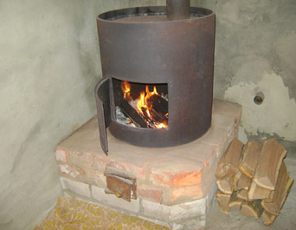

как сложить печь самому
Для того, чтобы разобраться в том, как сложить печь самому, перво-наперво стоит определиться с конкретной площадкой для ее будущей установки. На основание для будущей конструкции следует расстелить пленку из полиэтилена, а также рубероид. Кроме того, понадобится пергамин либо гидроизоляция. Что же касается габаритов, то стартуем вверх от площадки в 780х530 миллиметров.
Далее используем сухой песок, с его применением делаем насыпь, толщина которой 1 сантиметр. Непосредственно на песчаную подушку следует выложить основной ряд, который будет включать в себя 12 кирпичей. Укладку выполняем с применением горизонтального уровня.
Далее применяем глину, и наносим ее слоем небольшой толщины, после чего следует произвести установку дверцы поддувала, которую в свою очередь необходимо обмотать влажным картоном асбеста. Крепеж дверцы выполняется с использованием проволоки. После этого следует выложить следующий ряд кирпича.
Третий кирпичный слой должен обязательно состоять из огнеупорного кирпича шамотного типа. Сверху над данным рядом монтируется решетка колосника. Решетку монтируем над поддувалом.
Вот примерно с этого следует начинать. Далее остается еще минимум 8 рядов, сделаны они могут быть по разным технологиям. Но, какая именно технология лучше всего? Благодарю всех, кто ответит.

Печь на фото по сути буржуйка. Пока бросаешь топливо - она греет. А вот для длительного обогрева нужно делать полностью кирпичную, желательно с двумя рядами параллельных колодцев. Ну а если для готовки или переночевать ночь зимой на даче, то и буржуйка сойдет. Ее большой плюс - в легкости обслуживания.
