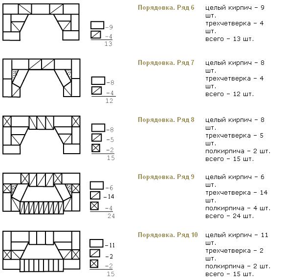

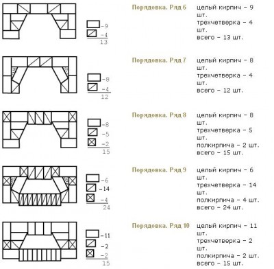

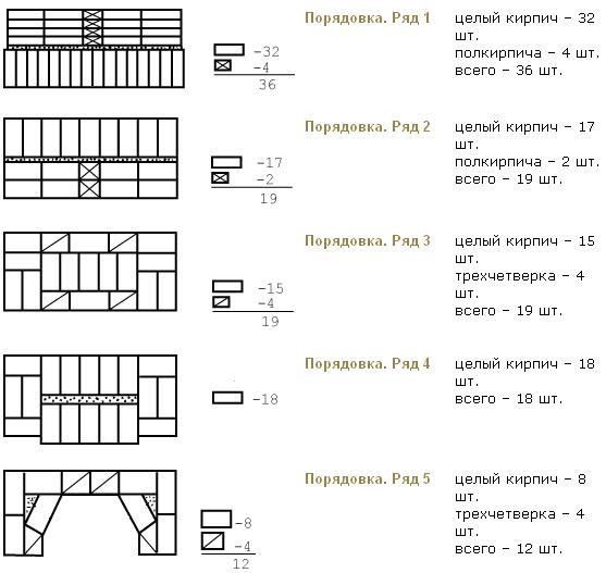

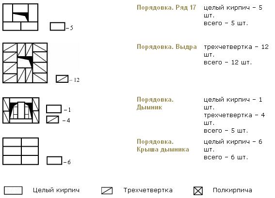

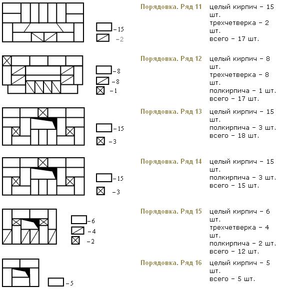

Для выполнения порядовок запаситесь бумагой в клеточку. Поскольку вы будете использовать не только целые кирпичи, но также половинки и трехчетверки, пользуйтесь условными изображениями приведенными на странице с порядовками.
Цокольный ряд камина выкладываем из кирпича на ребро – так оригинальней, хотя и не обязательно. Со второго ряда кирпич кладем плашмя. Низ топки (под камина) часто делают на 25–30 см выше пола (2–3 ряда), что более комфортно.
