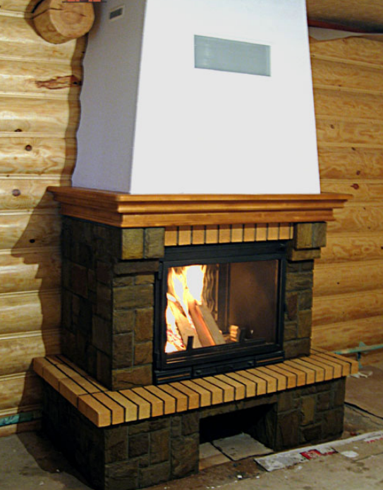

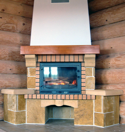

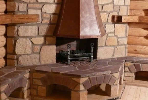

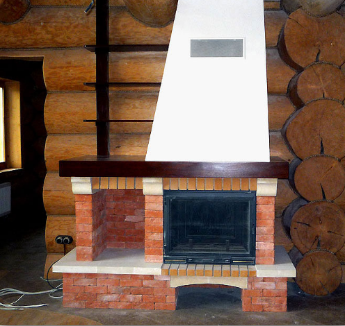

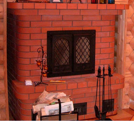

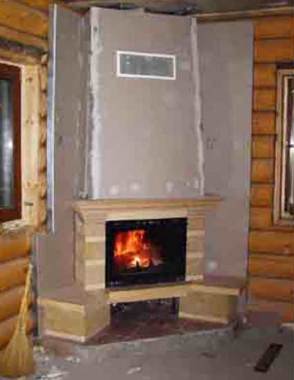

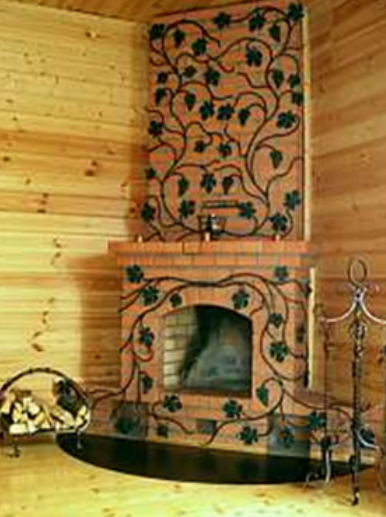

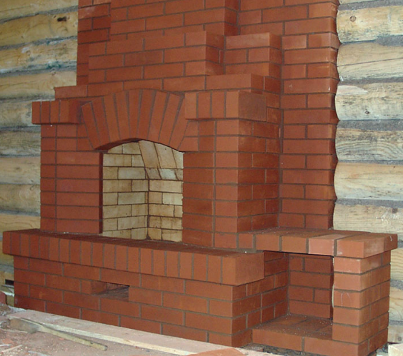

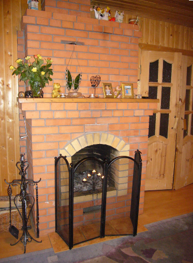

Алла писал(а):Можно ли установить камин в деревянном доме? Какие меры нужно соблюсти?
Можно...Камин – яркий элемент дизайна всего дома. Не следует планировать размещение камина возле лестницы, окна или двери. Камин не устанавливается на сквозняках. При этом портал(фасад камина) должен обязательно ориентирован на центральную часть комнаты, именно это расположение создаст комфортность при нахождении рядом с камином. Дымоход выводится на улицу, обязательное устройство дополнительной вытяжки. Не следует устанавливать перед камином ограждений или предметов мебели. Спасибо компании «Домашний очаг» за представленные образцы их работы.
