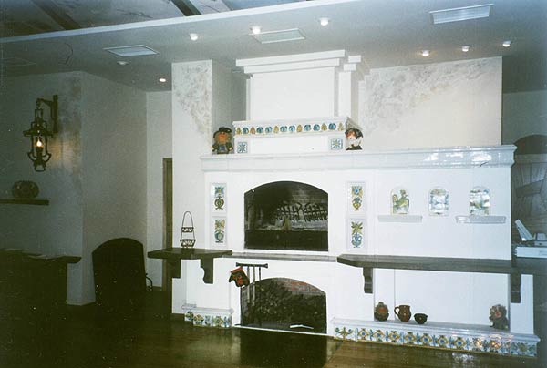

На картинке печь просто бомба, наверное мечта любого у кого есть свой дом. Я вот не нашел подходящей темы, поэтому извините спрошу здесь. У меня у родителей раньше дом отапливался печкой - 2 комнаты и еще одна комната - груба в стене. Потом провели газ и соответственно поставили котел и провели систему отопления. А сейчас вот опять вернулись к печи, но я прочитал в нете, что есть вариант вмонтировать в печь теплообменник как в котле, подключить к системе и получится как бы твердотопливный котел. Если есть специалисты ответьте пожалуйста, насколько это реально и эффективно.

По идее, установка теплообменника в печь возможна, и тому есть довольно много примеров. Только вот я не понимаю, зачем топить теми же дровами, если в дом заведен газ, установлено газовое отопление... Водичку еще нагреть для помывки, это ладно, и даже наоборот, отличный вариант. Но вот отопление делать… Вернуться к печному отоплению вы можете запросто, но вот установку теплообменника нужно не только очень точно рассчитывать, но и работать с устройством и монтажом очень аккуратно и точно. В зависимости от размера топки, в зависимости от площади теплообменника будет рассчитываться тепло... еще дальность подачи, радиаторы, материал изготовления теплообменника, его вид... Нужно понимать, что интенсивность нагрева нужна высокая, то есть, сжигать дров будете достаточно много, чтобы радиаторы поддерживать горячими. Иначе теплоноситель будет быстро остывать. Эффект получится примерно такой же, как и от самой печи - около нее очень жарко, а чем дальше от печи - холоднее. Да, пока будете топить печь, теплоноситель будет хорошо нагревать и радиаторы... Но вот есть примеры, когда обычной печью с грубой запросто отапливаются дома примерно в 100 квадратов, и все отлично просто, достаточно вполне. Не знаю, мне этот вариант не кажется таким уж хорошим, тем более, если печь старая, побитая временем, да и газовое отопление уже есть, которое более дешевое и безпроблемное... да и мастера, который недорого сделает, найти будет сложно, а кинуть на все это дело тысяч 30-50 мало кто захочет.

Реально - да, эффективно - только если и так топите дровами. Как сказал гражданин Старший, задешево никто не сделает такую систему, пьяных сварщиков-котельщиков не учитываем. Если газ не рассматриваете в принципе, а только дровяную топку, то такая спайка печи и водяной системы отопления конечно будет лучше чем просто отдельная груба. Если ищете как отказаться от газа, можно с грубой установить в радиаторы отопления тэны и отдельно закольцевать комнаты. Только учитывайте, что энергопотребление будет от 3 до 9 квт/ч.
