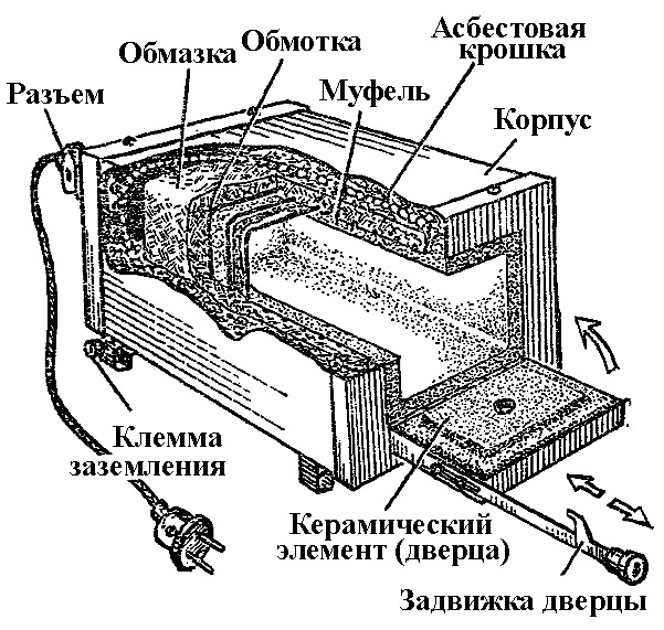

Любители работать с глиной прекрасно знают, что обжиг изделий лучше всего проводить в муфельной печи. При известной сноровке и аккуратности можно сделать небольшую муфельную печь своими руками. Начинать изготовление нужно с внутренней части (рабочей камеры или муфеля). Из картона клеится форма по размеру (210х105х75 мм). Изнутри она пропитывается парафином и облепливается слоем огнеупорной глины толщиной 10 мм, из этой же глины делается деталь дверцы. После высыхания на воздухе, глиняные детали отсоединяются от картона и помещаются в муфельную печь, где нагреваются до 900°С и остывают вместе с печью. Нагревательным элементом печи является нихромовая проволока (длина 18 м, толщина 0,75 мм). Чтобы обеспечить интервал между витками, одновременно с нихромкой накладывается провод ПЭВ 0,8–0,9. После укладки провод ПЭВ снимается, а витки изолируются и фиксируются глиной с асбестовой крошкой.
Высушенную рабочую камеру с нагревательным элементом помещают в металлический корпус размером 270х200х180 мм. Свободное пространство между муфелем и корпусом заполняется асбестовой крошкой. К передней крышке корпуса на петле крепится дверца, а на задней через изолированные клеммы крепятся концы нихромовой проволоки. Для того, чтобы контролировать процесс обжига, в рабочей камере делается два отверстия – для визуального контроля и для установки термопары. Если не ошибаюсь, то это самый простой вариант самодельной муфельной печи. Если есть альтернативные варианты - размещайте - обсудим.
