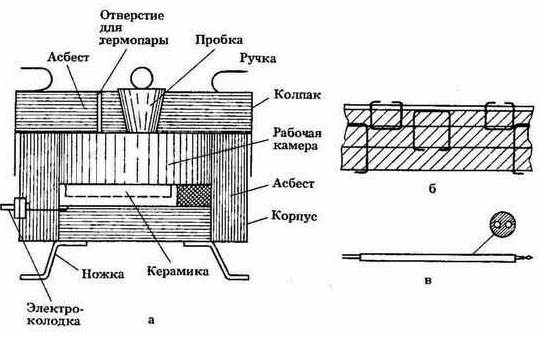

Для изготовления муфельной печи понадобится круглая керамика от электрической плитки. Кроме того, понадобится спираль из проволоки марки ОХ25Ю5А или ОХ23Ю5А. Если все выполнять в соответствии с чертежом, приведенным ниже, то достаточно проволоки длинной 16 м диаметром 0,75 мм. При таких данных спирали полученная муфельная печь будет наделена мощностью примерно 1,2 кВт.
Необходимо взять корпус из черного кровельного железа и поместить туда керамику вместе с проволокой. Подсоедините к колодке электрической плитки выводы спирали. Очень важным моментом является необходимость обложить керамику с нижней стороны и с боков несколькими слоями листового асбеста. При этом толщина асбеста не должна быть менее 40 мм. Далее к корпусу прикрепляют три ножки из железа и надевают сверху колпак. Предварительно в колпаке необходимо проделать отверстия под смотровую пробку и для термопары. Пробку можно отлить из огнестойкой замазки, добавив в форму заранее каркас из проволоки и ручку.
