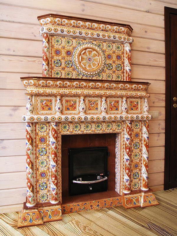

Что же из себя представляет облицовка камина своими руками? Безусловно, ответ на этот вопрос зависит от отделочного материала.
Если это изразцы, то укладываться они должны снизу вверх на особую мастику. Но перед этим камин топится и тщательно доводится до оптимального сухого состояния. Наносится мастика по площади сразу под 2 изразца. Ближе к концу работ по укладке применяем брусок из дерева и плиточный молоточек из резины в целях выравнивания кладки, после чего отмываем поверхность изразцов. В самом завершении процесса следует обработать швы между плитками.

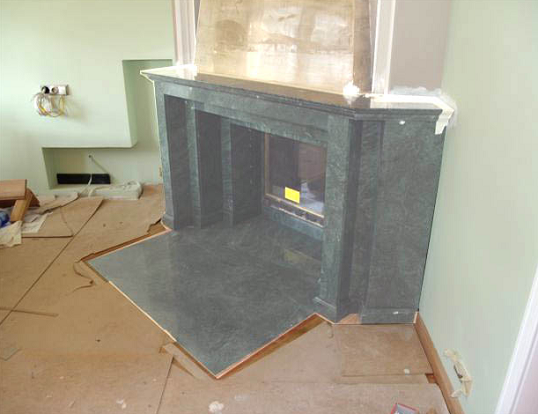

Еще один вариант - это применение искусственного камня. Здесь процесс по облицовочным работам практически идентичен тому, который необходим для изразцов. Но здесь самое интересное состоит в том, что сделать данный материал человек может тоже своими руками, для чего потребуются литейные заготовки состоящие из силикона. Основные компоненты данного искусственного материала - это алебастр либо цемент, к которым добавляют песок из реки, а также пигменты.
