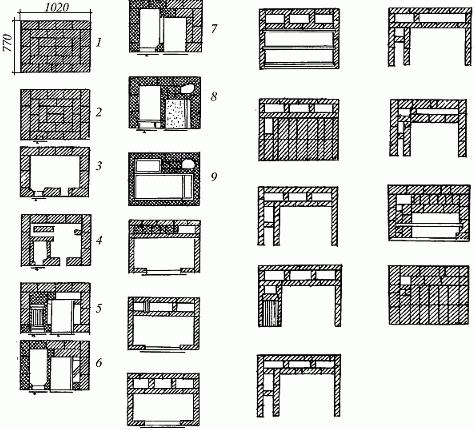

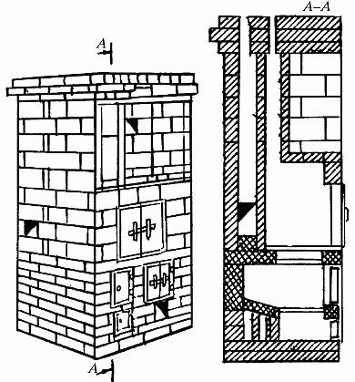

Это очень удобная конструкция, предусматривающая преимущественно нижний прогрев и кухонную плиту с вытяжкой. При этом печь достаточно компактна (1020 х 770 х 2010 мм), имеет высокую теплоотдачу и может обогревать помещение большой площади.

Если вы можете предложить другие варианты строительства небольших печей, то интересно было бы увидеть.
А в теме Печь голландка своими руками показана порядовка другой компактной печи.
