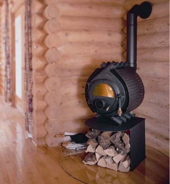

Своими корнями эти агрегаты уходят в направлении Канады. В качестве топлива могут быть использованы любые элементы, которые имеют отношение к древесине и растениям.
Соответственно в ход пойдут всевозможные дрова, уголь, торф, пеллеты, картон, а также макулатура. На некоторых сайтах абсолютно серьёзно говорится говорится о том, что буллерьяны можно топить очистками от семечек. :mrgreen: Да это конечно метод с потрясающей эффективностью, ведь наверное у каждого из нас под домом припаркован Камаз, который доверху забит этими семечками.
Если же своими руками печь буржуйка делаться не будет, то вот основные детали обсуждаемого канадского агрегата с мощностями от 6 до 35 киловатт.

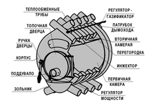

буллерьян 3.jpg (26.4 КБ) 13790 просмотров
Как сделать печь буржуйка своими руками по канадской технологии? В принципе это не запредельно по сложности, однако надо обладать сварочным аппаратом и навыками по его применению.
Толщина труб теплового обогащения должна составлять от 3 до 8 сантиметров. Считается, что трубы с малой толщиной менее практичны и менее эффективны по отоплению. Для отопления крупных зданий точно используйте трубы с максимально необходимой толщиной. Из особым образом гнутых труб получается подобие цистерны, которая должна иметь толщину от 60 до 70 сантиметров.

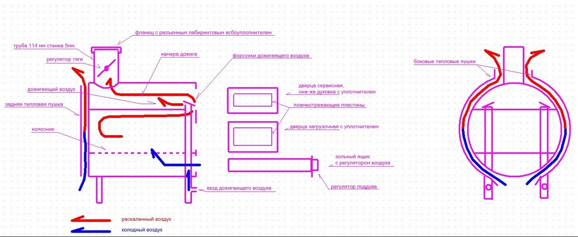

Что же касается толщины самих стенок трубы, то она не должна составлять 3 миллиметра. Для придания трубам необходимой формы потребуется надёжный трубогиб. Для фиксирования труб потребуется ящик из металла без стенок. Однако кроме этого перед соединением труб между собой будет необходимо установить распорную пластину (по центру), которая в последствии удаляется.
Дверка топки изготавливается по системе шип плюс паз. Внутри цистерны (сбоку) приваривается плоская пластина с перпендикулярной вентиляцией, ширина которой не превышает ширины половины цистерны.
Вообщем канадская печь буржуйка своими руками получится только у сварщика, у которого есть трубогиб, а также профессиональные навыки по резке металла.
